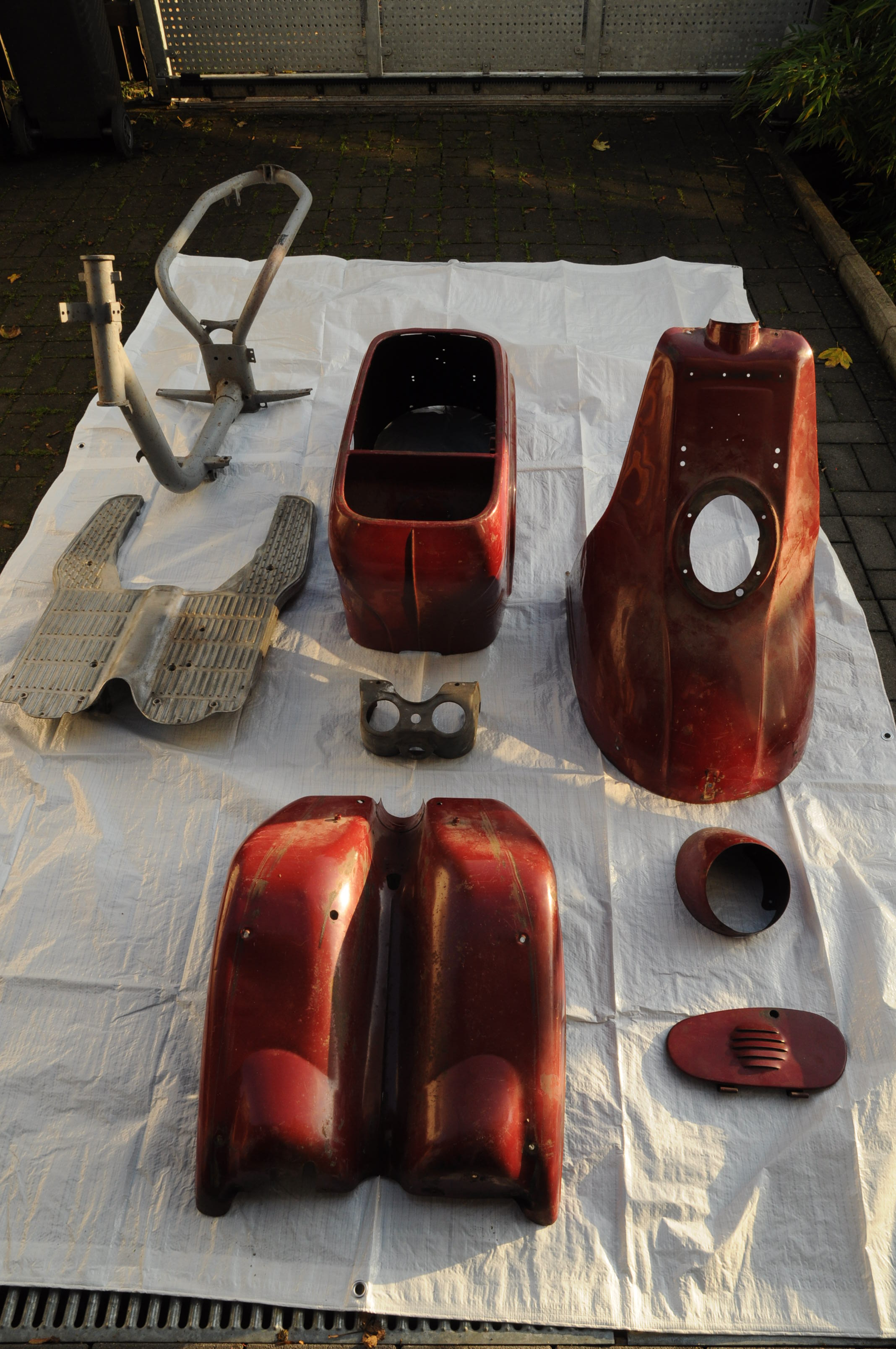

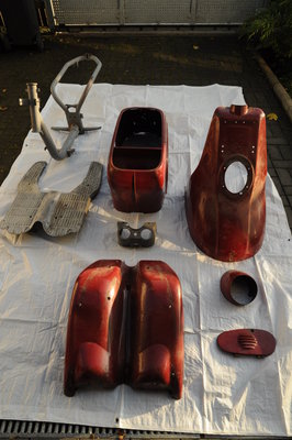

Nach nunmehr 35 Jahren Dornröschenschlaf möchte ich meinen 60 Jahre alten 102 A1 zum Runden Geburtstag wieder zum Leben erwecken.
Ich , Jochen aus Hamm wurde durch die herrliche Restauration des alten Rollers von meinem alten Freund Thomas angefixt um meinen Roller wieder auf die Straße zu bringen.
Der Roller ist kompl. demontiert, Blechteile, Rahmen mittlerweile zum Lackieren vorbereitet. Nachher soll der Roller wieder das Weinrot erhalten( Wie auf dem Bild ersichtlich). Einige Chromteile neu verchrohmt ( das schon vor ca. 15 Jahren) Schutzbleche gelb chromatiert.
Nur.. Die Elektrik der Siba Anlage und die Motorüberholung bereitet mir einiges an Kopfzerbrechen. Ich werde da das ein oder andere Mal die Hilfe der Schrauberkönige aus dem Forum in Anspruch nehmen müssen.
Bin momentan dabei die Gabel wieder herzustellen, Kunstoffgestrahlt wartet Sie auf Ihre Vollendung.

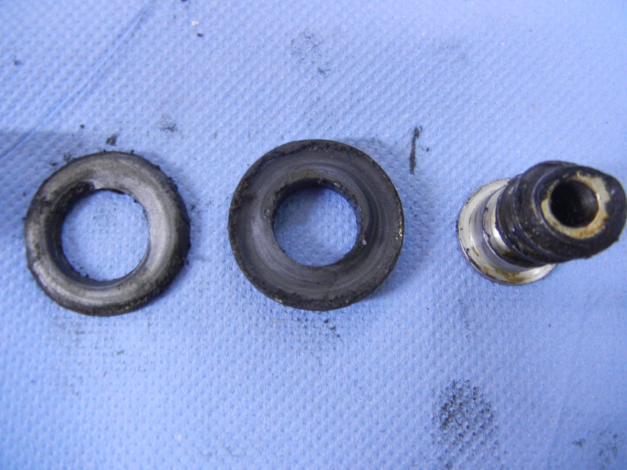

So nun die Abmaße des A-Gummi :
Außen durchm.: 36.6 mm
Innen durchm.: 18,5 mm
Dicke 6,5 mm ; 8 mm müßte aber auch gehen.
Muß denn nicht die Gabel, bzw. die federn in Fett gebettet sein ? So fand ich auf jeden FAll meine Federn vor, schön gefettet, bis hoch zum A-Gummi.
Anschlaggummi sieht so aus:

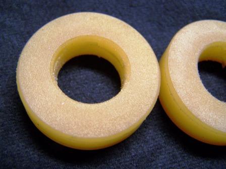

Servus HammA102,
8 mm Gummiplatte habe ich aber z.Zt. nicht vorrätig und das wäre auch nicht beständig gegen
mineralische Fette !
Eine Platte aus "Vulkollan" (Polyurethan-Elastomer, benzin- und ölbeständig) habe ich aber hier,
leider 10 mm dick !
http://www.pus-polyurethan.de/Vulkollan.html
Habe sie daraus gestanzt (gleich ein paar mehr) und diese 3,5 mm mehr in der Dicke sind vielleicht auch
ganz gut, da der 102 A-1 an der Vordergabel ohne Schwingungsdämpfer sowieso leicht "durchschlägt" !
Schreibst Du mir `ne P.N. mit Deiner Adresse, dann werde ich Dir 2 Stück davon gleich zusenden !
Und wenn jemand noch einen solchen "Gummi" braucht, der weiß jetzt, wo noch zwei zu haben sind !
