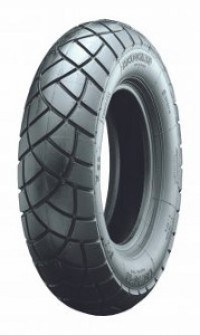

Ich habe mir letztes Jahr wegen des Profils den HEIDENAU K59 ausgesucht und bin auch mit den
Fahreigenschaften dieses Reifens sehr zufrieden ! :P
Heidenau K59.jpg (14.01 KiB) 10049 mal betrachtet

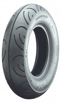

Heidenau K 61.jpg (13.34 KiB) 10049 mal betrachtet
Und welches Reifenprofil gefällt Dir davon nicht ?

vielen Dank für Deine Beschreibung der verschiedenen Reifenparameter und die Auswahl der sonst noch in Frage kommenden Reifen. So sehe ich schon klarer. Und was Deine Frage angeht, welches Reifenprofil mir nicht gefalle… Ich sag es mal so: Gegen das Profil vom K61 ist das vom K59 erträglich. :|

Ja die Reifen, ich habe vor 2 Jahren Heidenau 120/90-10-66M Profil K61 auf meinen A1 aufgezogen und war begeistert. Mit dem Reifen kann man um die Ecken wetzen, dass es eine Freude ist, leider fährt dieser Reifen wirklich extrem allen Streifen, Spurrillen und Ausbesserungen nach, so dass ich mich entschlossen habe, auf meinem A2 auch Heidenau, jedoch den K59 zu montieren. Dieser Reifen ist in den Kurven nicht schlechter als der K61, aber das Problem mit den Spurrillen, Ausbesserungen und Streifen ist weg, der Reifen ist absolut empfehlenswert, auch bei Regen und Nässe ist der K59 eindeutig besser.
Verantwortlich beim K61 für das seltsame Fahrverhalten ist die Mittelrille, alle Reifen, die so ausgeprägt konisch zulaufen und die Mittelrille haben, neigen hierzu.
