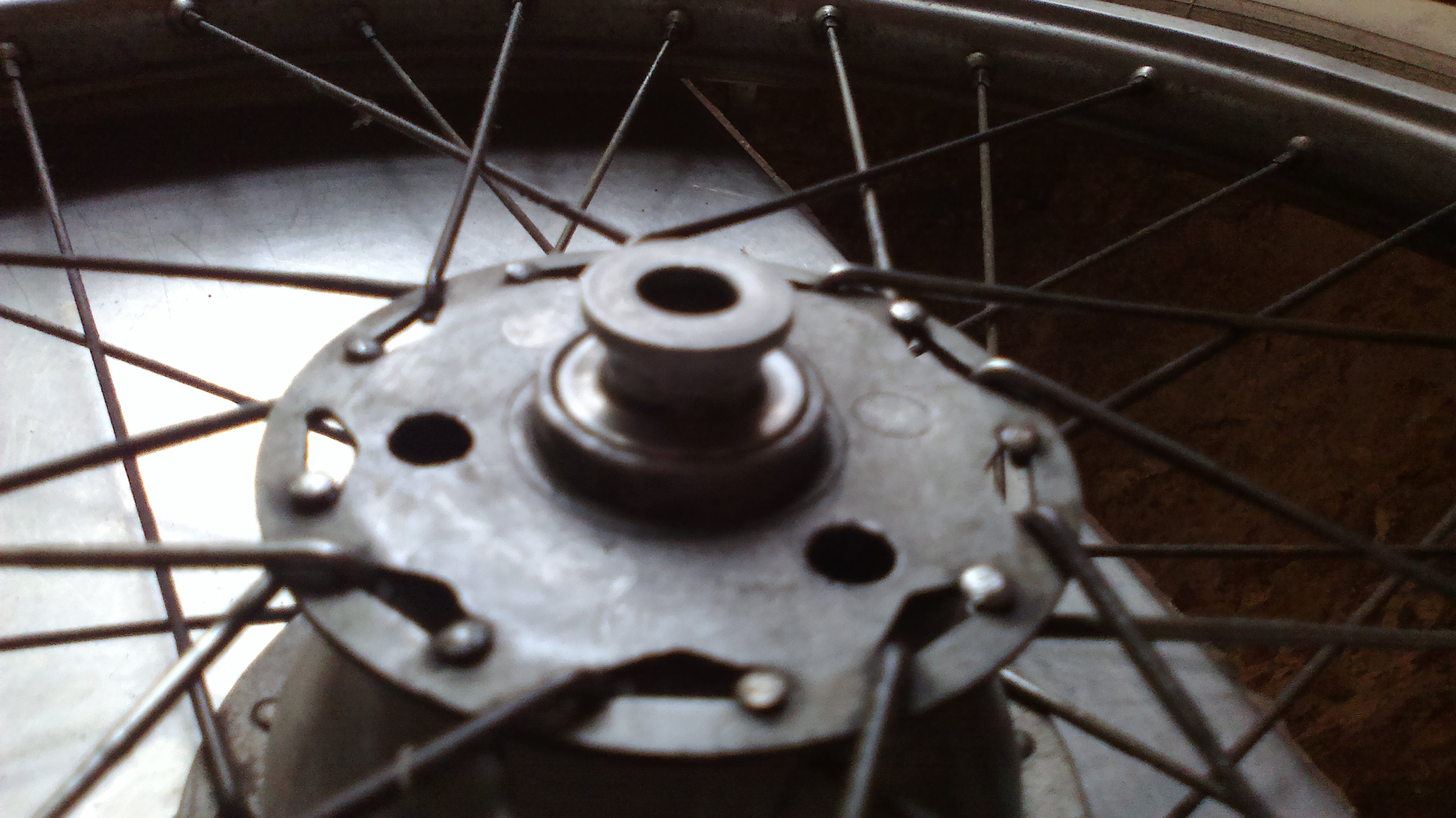

Ich habe heute - das erste Mal seit 10 Jahren - mein Vorderrad demontiert. Beim Einbau läuft nun das Rad nicht mittig und ich bin mir nicht sicher, ob ich die Abdichtscheibe richtig montiert habe - wenn ich den Tachoantrieb darauf baue, erscheint mir die Spalt sehr groß. Wie ich den Antrieb samt Abdichtscheibe "schlüssiger" montieren soll, ist mir allerdings schleierhaft.
Habt Ihr eine Idee?

das scheint mir in Ordnung. Habe gerade letzte Woche ein Vorderrad eingebaut. Der Tachoantrieb "stülpt" sich noch etwas über den Abstandshalter. Es bleibt eine kleine Lücke zwischen Tachoantrieb und Felge, der Zapfen geht gerade son in eines der drei Löcher. Auf der anderen Seite wird der Abstand druch die Bremstrommel vorgegeben.
