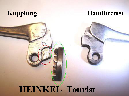

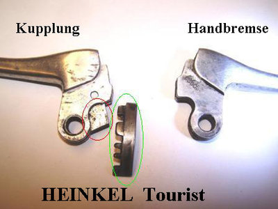

Im Prinzip düfte es aber nicht viel anders sein als beim Tourist:
Am Kupplungshebel muß in der Nähe des Drehpunktes eine Nase sein, die dann beim Einkuppeln in die
entsprechende Vertiefung im Gehäuse einrastet !
Ähnlich wie hier beim Tourist
Evtl. ist bei Dir diese "Nase" schon abgenutzt oder das Gegenstück (evtl. Segment) fehlt oder ist auch abgenutzt ! :(
Allerdings konnte ich in der zugehörigen Preiliste kein Segment finden !
Beim Tourist passt auch der Handbremshebel an das Schaltgehäuse (naürlich ohne Nase)
Kann ja sein, daß Du einen "falschen" Hebel d`ran hast ! :wink:

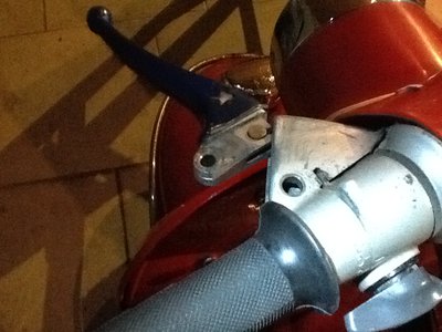

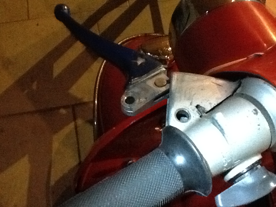

Danke für die schnelle Antwort.
Diese "Nase" ist bei meinem Schaltgriff nicht vorhanden.
Siehe Bild.
Im Ersatzteilheft des Heinkelclubs erkennt mann am Schaltgriff aber auch keine Nase.
Ist das der falsche Griff?
Gruß und Danke für Deine Bemühungen
Frank

Servus Frank,
hast Du vielleicht die Handhebel vertauscht, sodaß der Kupplungshebel jetzt als Handbremshebel dient !
Hast Du mal nachgesehen ?
Ich glaube, in der Internet-Preisliste eine kleine Nase am Hebel zu erkennen !
Mann......., wo bleibt denn nur die Hilfe der Zweitakt-Spezialisten ?
Peter, auf geht`s ! Zerlege Deinen Lenker und sehe nach, damit dem Frank geholfen werden kann ! :lol: :lol:
Ich kenne mich doch mit dem 150er überhaupt nicht aus ! :cry:

Die Hebel sind tatzächlich vertauscht :shock:
Werde gleich die Hebel tauschen.
Zu meiner Entschuldigung! Hab den Heinkel so übernommen :roll:
