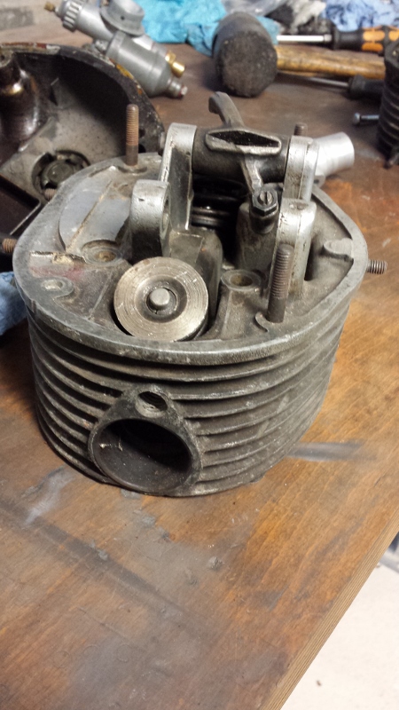

Bei den diversen Teilekäufen um meinen nicht kompletten 103A1 zu vervollständigen habe ich in einem Paket diesen Zylinderkopf gekauft.
Allerdings scheint es sich hier um ein älteres Modell zu handeln. Laut Ersatzteilliste sehe ich das so, dass der "1-Stehbolzen-Auslass" nur beim 101A0 und 102A1 vorhanden war.

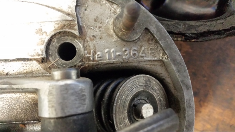

Liege ich damit richtig und wo genau liegen die Unterschiede, bzw. wo sollte die Teilenummer stehen (Falls das auf dem Bild nicht die Teilenummer ist)

Hallo und herzlich willkommen.
Da hast du Recht, der Kopf ist von den frühen Modellen. Wenn du einen passenden Auslasskrümmer bekommst kannst du den sogar auf dem A1 fahren.

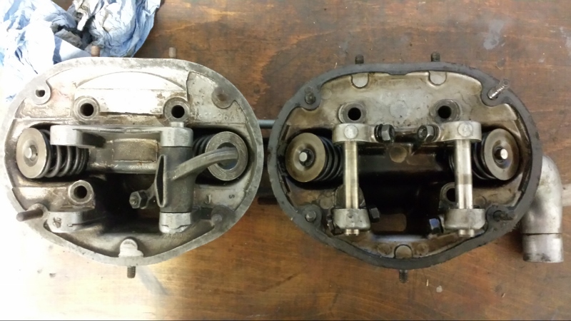

Sind die Ventile eigentlich bei allen Typen gleich? In dem Teilepaket lagen noch 2 nie verbaute neue Ventile bei.
Ich habe ja wie auf dem Bild zu sehen noch einen 103A1 Kopf. Den würde ich dann wohl auch verwenden. Zumal die Krümmer hierfür leichter zu bekommen zu sein scheinen.
Falls also jemand was zu tauschen hat, bitte melden :D

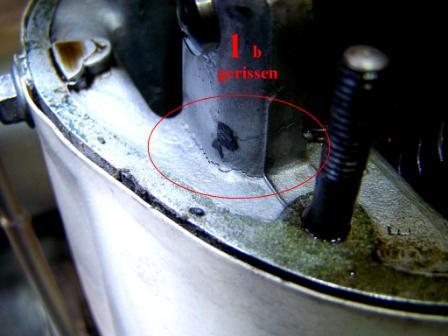

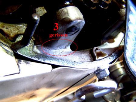

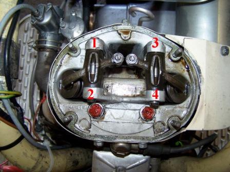

Beim Einstellen der Ventile an einem Kundenfahrzeug fiel mir auf, daß ein Kipphebelbock ( 2 ) am Zylinderkopf
schon mal geschweißt wurde ! Da ich auch das große Axialspiel der Kipphebel mit Distanzscheiben reduzieren
wollte und die Kipphebelachsen, nicht wie bei den 103er Köpfen mit Klemmschrauben sondern selbstklemmend
sind, sah ich mir die anderen Kipphebelböcke genauer an und musste an Nr 1und 3 Rissbildung feststellen ! :cry:

Das Axialspiel der Kipphebel habe ich deshalb so gelassen, um ein völliges Abbrechen der angerissenen
Böcke zu vermeiden, da ich mit dem Fahrzeug in Kürze einen TÜV-Termin wahrnehmen muss und dazu
sollte der Motor ja laufen !
