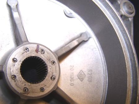

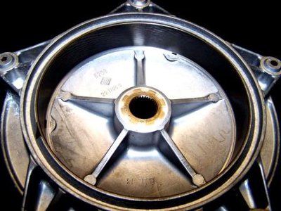

Ich habe für einen Heinkelfreund mal versuchsweise eine Verzahnung für die 5-Loch-Trommel mit
Spannstiften versplintet (4mm + 2mm).
Leider kam es nie zu einem Dauertest, da er den Roller gleich darauf verkauft hat.
Die versplintete Bremstrommel hat er aber nicht mitgegeben, er hat aber auch keinen Bedarf mehr dafür !
Wenn Du das "Versuchskaninchen" spielen willst, und diese Trommel so lange fahren würdest, bis sich
herausstellt, daß diese Reparatur dauerhaft hält, kann ich sie Dir zukommen lassen ! :D
Es würden für Dich nur die Portokosten anfallen ! Auch eine Übergabe in Syke könnte stattfinden :wink:

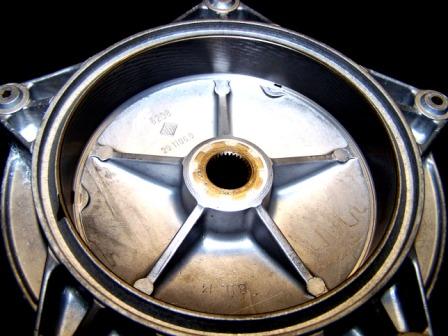

Falls diese versplintete Trommel den Test nicht besteht, hätte ich für Dich noch eine sehr gute im Original-
Zustand hier, die ich Dir im Auftrag meines Freundes zu einem angemessenen Preis verkaufen darf ! :P

Beide Trommeln sind glasperlgesrahlt und die Bremsringe sind leicht überdreht !
Schreibe mir bitte per P.N. wie Du Dich entscheiden willst, dann kann ich Dir auch den Preis für die
"originale" Trommel mitteilen !

Gestern habe ich die gesplintete Nabe vom Club einschließlich neuer Achse, kleiner Hülse, neuem Simmering und Muttern montiert. Natürlich passten auch die Bremsbeläge nicht, da die alte Trommel ausgedreht war.
Ich wollte eigentlich etwas über Erfahrungen mit gesplinteten Naben wissen, na, nun mache ich die selbst! Ich würde natürlich auch das Versuchskaninchen für Heinkel-Bernd spielen.
