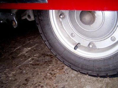

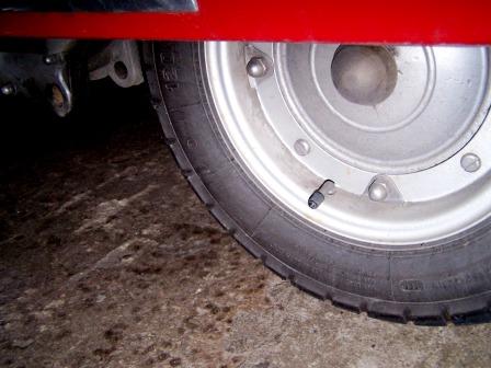

Servus Wolfgang,
früher waren die Schlauch-Ventile in Drehrichtung abgewinkelt.
Die jetzigen zeigen im rechten Winkel dazu.
In dieser position lässt sich der Reifenfüller am einfachsten aufsetzen !
Wenn das Ventil Richtung Radachse zeigt, wird es unbequem !
Es werden bei den geteilten A-0-Felgen ebene Hutmuttern verwendet,
nicht die Radmutten mit Konus der Tiefbettfelgen !
Außerdem müssen zusätzlich Stützbleche unter die Radmuttern gelegt werden !
Ich denke, das ist bei Deinen Felgen der Fall ! Ich möchte es aber trotzdem angesprochen haben !
Und bei der Schlauchmontage nicht mit Talkum sparen !
Heidenau K59 ..... Bis jetzt, nach 4.500 km, sehr zufrieden damit !

danke für die schnelle Info! Hutmuttern sind bei mir montiert, Stützbleche - das muß ich mir ansehen und mit den Bildtafeln in der ET-Liste vergleichen.
Zu den Ventilen: abgesehen vom unpraktischen Handling beim Luftdruck prüfen gibt es hier aber keine techn. Nachteile, oder?

Ja, habe ich keine Bedenken !Wolfgang_O hat geschrieben:Zu den Ventilen: abgesehen vom unpraktischen Handling beim Luftdruck prüfen gibt es hier aber keine techn. Nachteile, oder?
