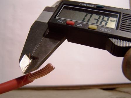

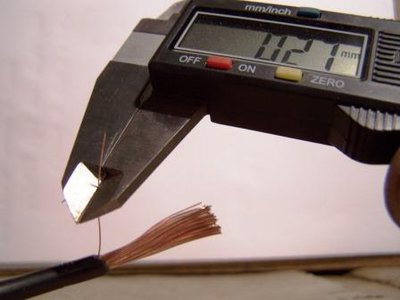

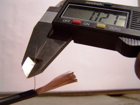

Wenn keine Düsenlehren zur Verfügung stehen, kann man mit einem digitalen Messschieber an verschiedenen
Kabeln die Adern messen und damit die Düsenbohrung feststellen (zumindest "grob")
