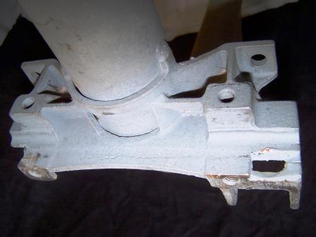

Dabei ist mir jetzt aufgefallen, dass die Geometrie an der Aufnahme des Fußbremshebels ein wenig seltsam ausschaut:
Ich vermute, da ist mal was passiert. Vielleicht sollte der Rahmen doch auf die Richtbank.
Aber zu diesem Punkt hier: Wie würdet Ihr das richten?
Vielen Dank und viele Grüße,
Achim.

wenn das Bremspedal noch dazwischen passt, würde ich das Gußteil nicht zurückbiegen,
es kann u.U. abbrechen, dann hast Du den Salat ! :shock:
Die Bohrung am verbogenen Teil wüde ich bei Bedarf etwas gerade ausfeilen, sodaß die Bremspedal-Welle
ordentlich durchgeschoben werden kann !

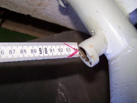

Den Rahmen kannst Du mit einem Zollstock und einem Meßschieber selbst vermessen !
Siehe mein Beitrag :
http://www.heinkel-club.de/forum/viewto ... f=2&t=1167
Als Ergänzung zum o.g. Beitrag noch ein Foto
Ansetzen des abgesägten Zollstockes in der Kerbe des Schloßgehäuses

Nachdem die Bremse ja vorher sogar TÜV bekommen hat..., sollte die Re-Montage eigentlich kein Problem darstellen.
:wink:
Das Rahmenmaß ist ca. 5mm zu kurz, für mich noch kein definitiver Fall für die Richtbank; Fahrverhalten war ja auch o.k., als er noch in einem Teil aus der Garage konnte.
Vielen Dank!
Achim.

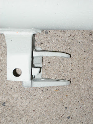

ich habe vor kurzem an einem durchgesägten Rahmen (siehe meine Website - Flex) den Halter der Fußbremse abgeflext, um an das Bremspedal zu kommen. Der Halter war nicht aus Gus, das war Stahl.
Manfred

mit "Gußteil" meinte ich natürlich keinen Grauguß sondern Stahlguß, der sich auch problemlos
schweißen lässt aber eben keine guten Biegeeigenschaften besitzt ! :?
In dieser Form ließe sich auch niemals ein gesenkgeschmiedetes Stahlteil herstellen !

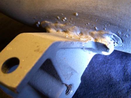

Trotz guter Schweißbarkeit sind so manche Schweißnähte am Tourist-Rahmen unter aller Sau ! :shock:
Schweißnaht an der Ständerkonsole des A-2-Rahmens
Soviel zu "Qualität Made in Germany"
