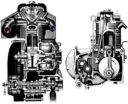

Re: Typischer Anfänger -Leichtssinnsfehler
Vielen Dank, du hast sehr schöne Schnittbilder geschickt. Das eine zeigt gut den Verlauf des Stößelstangen-Kanals, bei dem ich hoffe, dass man an der Nockenwelle vorbei kommt. Möglicherweise ist die Mutter auch von den Nockenwellen-Schlepphebeln nach innen in Richtung Kurbelzapfen gespickt und blockiert da die Drehung. Von der linken Seite ist dagegen die Schottwand im Weg, da bleibt vermutlich bloß die totale Zerlegung. Ich berichte euch dann, wenn ich das Projekt in Gang setze. Danke nochmal.

Beim Betrachten der mir zuvor übersandten guten beiden Bilder fällt im rechten Bild die dünne Alugußrippe unterhalb des KW-Triebs auf, auf dem ich den Rest des Öl-Abtreifrings vermutet hatte. Wenn man da entlang schiebt, müsste ein Bruchstück in den Sumpf fallen. Abgehakt habe ich die Möglichkeit des Zugangs von der Kupplungsseite, es sei denn, jemand kann mir dessen Ansicht zuschicken, bzw. ins Forum stellen. Die linke Ansicht ist jedenfalls so, dass der untere Teil im Winkel von 90 Grad "abgeklappt" dargestellt ist, was man ja auch an der unterschiedlichen Länge der Zeichnung erkennen kann. Kann da noch jemand helfen?
Wenn nicht verzichte ich auf das Öffnen, weil der Motor ansonsten schön öldicht ist. So Long.
