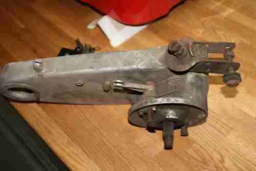

ich habe hier einen Schwingenarm mit angeschraubter Federbeinaufnahme. Kennt jemand sowas? Von welchem Roller oder Kabine ist der?
Schwingenarm mit geschraubter Federbeinaufnahme

Dürfte so unbesehen ohne Bild vom Kiki sein ( 101 A0 )

...ich probiers mal mit Bildern

Re: Schwingenarm mit geschraubter Federbeinaufnahme
HAllo Joe
Ich kenne nur den 103A2 sicher,
aber - da hier ja keiner auf Anhieb eine Idee hat - mal eine Vermutung - könnte das ein dilettantischer Reparaturversuch sein, weil da eine Wange der Federbeinaufnahme gebrochen war? Sind da vielleicht sogar Schleifspuren erkennbar? Die Scheibe und drei Muttern lassen bei mir so einen Verdacht aufkommen . . .
Ist vom Kiki also 101 A0, so weit waren wir schon, allerdings per PM.
Da sind Feder und Stossdämpfer getrennt.
Das mit den Schrauben ist sicher nicht Original, haben die vielleicht nur raufgedreht um das Gewinde zu schützen..
