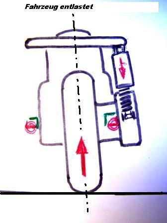

Beiträge: 3420
Re: Motorenaufnahme am Rahmen
Servus Freunde,
damit ich mir die Mühe nicht ganz umsonst gemacht habe, gebe ich auch noch meinen Senft dazu ! :?
Im Grunde soll das Hinterrad im entlasteten Zustand (ohne Besatzung) oben leicht nach links geneigt sein !
Erst durch die Belastung duch den Fahrer und Sozius drückt das Hinterrad den Motor gegen das Federbein,
das ja seitlich rechts angebracht ist, in den hinteren Motorlagern senkrecht ! :wink:

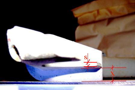

Wenn die beiden Aufnahmen für die Motorlager an den Armen in gleicher Höhe angeschweißt sind ( Maß X ),
muß das linke Gummilager von unten montiert werden um diese "Vorgabe" zu erreichen ! :idea:
Das Maß X beträgt bei:
Allen 103 A-1* beidseitig 12 mm
Allen 103 A-2 links 8 mm , rechts 13 mm. Dieser Unterschied ist identisch mit der
Flanschdicke am Rahmen S (3 mm) + Dicke des Halteblechs am Gummilager (2 mm) = 5 mm
* Habe soeben an vier A-1-Rahmen überprüft:
Rahmen-Nr. 187 442, 192 765 (urspr. 0214 005 durch XX ungültig gemacht), 0200 654 und 0212 037,
An allen vier A-1-Rahmen sind die Lager-Flansche in gleicher Höhe angeschweißt ! :shock:
Die Kundendienst-Mitteilung 6/58 ist also so zu verstehen, daß Beim A-1 ab FG-Nr. 179 152
nicht die Flansche am Rahmen unterschiedlich hoch angeschweißt wurden, sondern im Werk
lediglich die Gummilager unterschiedlich montiert wurden ! :wink:
Zuletzt geändert von heinkel-bernd am 28.05.2013, 10:51, insgesamt 5-mal geändert.

bedeutet das, dass es zur Bestimmung der korrekten EInbaulage der Gummilager tatsächlich genügt, nur (!) das "Maß X" in Deinem zweiten Bild zu bestimmen? Falls das so ist, wäre es ja ein leichtes, dies (auch bei eingebautem Motor) nachzumessen.
Und - weil Du doch so ein umfangreiches Bildarchiv und Lager hast: kannst Du nähere Angaben zu diesem "Maß X" machen? Also: X bei "gleicher Höhe" = ??? und X bei "unterschiedlicher Höhe" = ???
