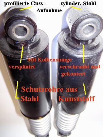

Servus Achim,
es gibt im Raum Bayreuth jemanden, der immer wieder mal solche Federbeine überholt !
Davon gibt es zwei Ausführungen:
1. Mit Aufnahmen für die Gummilager aus Guß, die obere ist mit der Kolbenstange versplintet (Hohlsplint).
Das Schutzrohr besteht aus Stahl. Wurde vermutlich bis zum 103 A-0 verwendet.
2. Mit zylinderischen Aufnahmen aus Stahl, die obere ist mit der Kolbenstange verschraubt und gekontert.
Das Schutzrohr besteht aus Kunststoff. Wurde vermutlich ab dem 103 A-1verwendet.
Eine dritte Ausführung gab es noch, baugleich mit den o.g., jedoch mit stärkerer Feder, m.W. für die Kabine.
Wenn Du Interesse hast, meine E-mail-Adresse hast Du noch? Ansonsten eine P.N.

ich sehe schon, der "Raum Bayreuth" wird immer interessanter, schade, dass ich nicht mehr in München wohne.
Irgendwie erinnert mich das Original mit Schutzrohr aus Kunststoff nun doch ein bisschen an mein Federbein:
Wobei der obere Teil wohl der näheren Begutachtung bedarf:
Ich schicke mal eine Mail...
