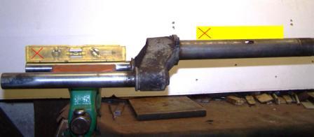

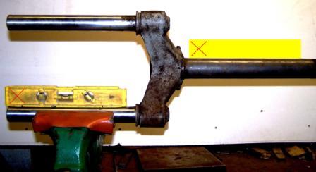

ich habe mir soeben mal eine Vorderradgabel zur Brust genommen und festgestellt,
daß die beiden Innenrohre tatsächlich mit dem Steuerrohr in einer Flucht liegen müssen !
Nachfolgend ein paar Tipps, wie man mit einer kleinen Wasserwaage die Gabel grob prüfen kann !
(möglichst enge Eingrenzung der Libelle und die Wasserwaage beim Umsetzen nicht verdrehen)

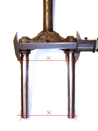

Wenn kein größerer Meßschieber vorhanden ist, könnte man auch ein dünnes Metall-Bandmaß straff um die
Innenrohre spannen und den oberen Umfang mit dem unteren vergleichen. :wink:
( Ich habe zum Beispiel oben und unten ziemlich genau 440 mm gemessen)

Vielen Dank für die Maße!
Ich habe mal geschaut und messe am Rahmen zwischen Lenkradschloss und Tankbohrung ziemlich identisch rechts und links 940mm. Das Rahmenrohr ist im Durchmesser 61,2mm quer und 58,8mm hoch. Die Werte entsprechen nicht ganz der Erwartung, aber laufen jetzt auch nicht völlig aus dem Ruder.
Die Gabel macht nach Messung mit meiner (zu großen) Wasserwage auch einen ganz guten Eindruck. Mit Messschieber überprüft laufen die beiden Rohre ebenfalls parallel.
