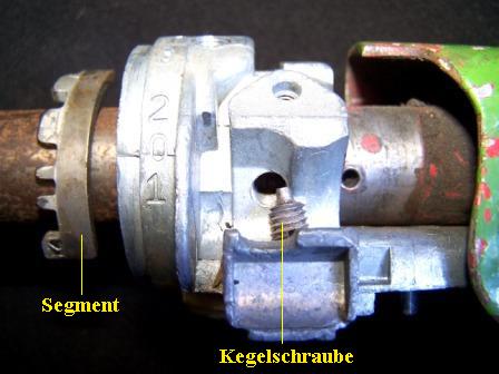

Eine Kegelschraube M8 könnte man anfertigen (lassen) und sie würde den gleichen Zweck
erfüllen, wie die Originale M6.
Außerdem befindet sich gegenüber noch eine Schraube zur Befestigung an der Lenkerschale.
Das Segment (Arretierung) gibt es günstig beim Club.

Hallo Bims,,
wir haben uns mißverstanden.
Ich meinte das 7mm Gewinde.Das hat der Vorbesitzer auf M8 erweitert.
Gibt es da auch was für um da was zu reparieren?
Es scheint auch keine Kugel mehr drin zu sein,der Griff läßt sich so drehen nur aus Position 4. Gang heraus hakt es.

Servus Frank,
über den ersten link meines letzten Berichtes, findest Du meine Gewindehülse zur Reparatur
der Rastung am Schaltgriff ! :wink:
Wenn ich Dir das machen soll, sendest Du bitte eine P.N.
