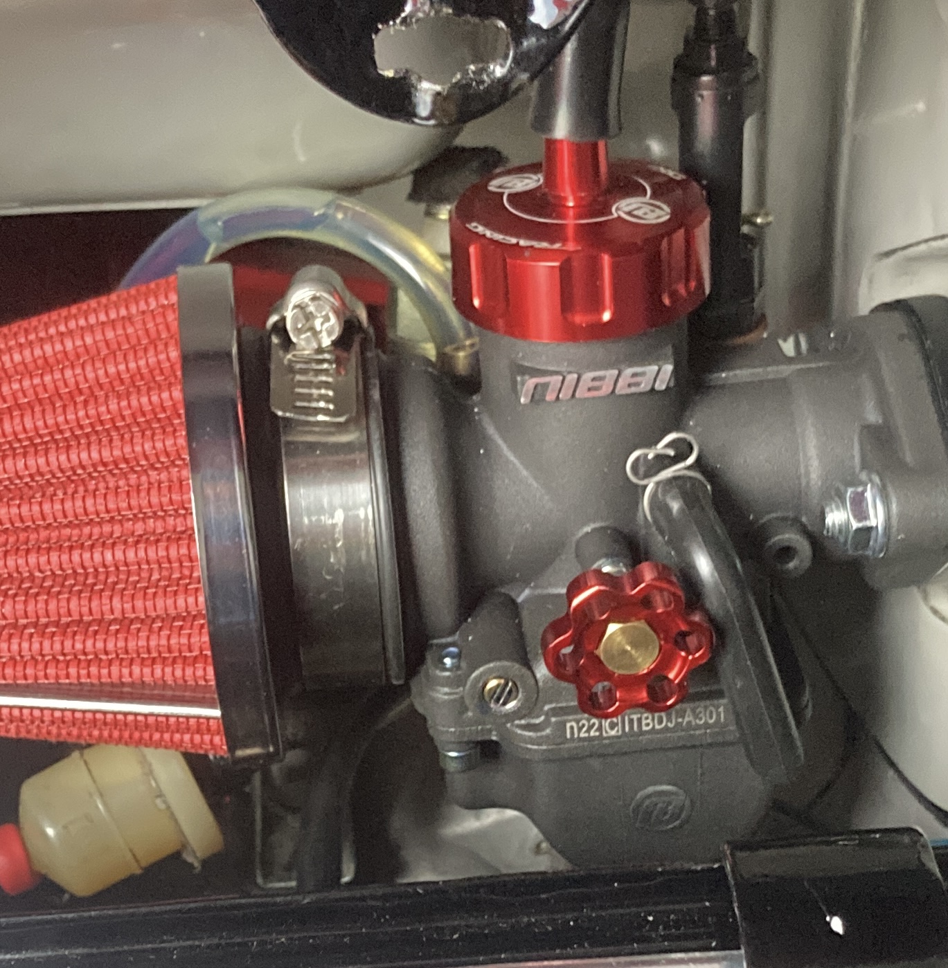

Hallo, ich habe diesen billigen China Vergaser an meinem A2 montiert. Kostet nur knapp 40€ beim Chinesen meines Vertrauens und läuft echt gut.

Der Motor lief damit ohne herumtüfteln auf Anhieb sehr gut. Kein ruckeln oder bocken. Lediglich einen Adapter für den Ansaugstutzen musste ich anfertigen, da dieser Vergaser eine Flanschbefestigung hat. Werde nun mal die ersten längeren Touren machen um zu testen wie er sich verhält

Der Vergaser heißt Nibbi PE22. Es gibt ihn in verschiedenen Größen und mit Flansch oder mit rundem Stutzen zur Befestigung mit einem Gummischlauch. Ich hab mir einen Adapter aus Alu gemacht der auf den Ansaugstutzen vom Heinkel passt und an der anderen Seite einen Flansch für den Vergaser hat

Kann ich noch nicht sagen. Samstag hab ich ne Runde von 20 km gedreht. Er bockt nicht und nimmt sehr gut Gas an. Endgeschwindigkeit locker über 90 ohne zu Mucken. Kommt auf langer Strecke fast auf 100. Allerdings hatte ich das Gefühl dass der Motor relativ heiß wird was auf etwas zu mageres Gemisch deutet. Ich werde nun die Nadel vom Schieber eine Stufe höher hängen und die nächst größere Hauptdüse montieren. ( Leerlauf und Hauptdüsen zum Abstimmen sind im Lieferumfang enthalten)

Beiträge: 1181
