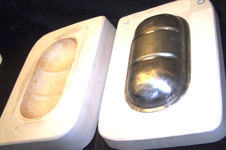

Die Gipsabdrücke der Seitenschalen für den A-0 Auspuff sind schon mal abgenommen.

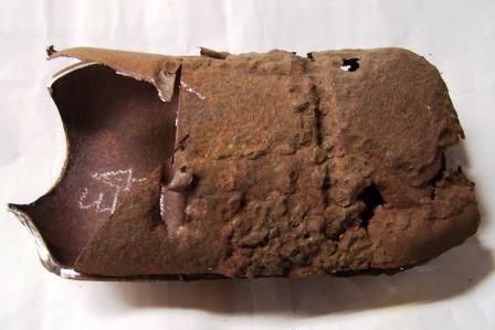

Da die vorh. Originalbleche jedoch durch Rostfraß und umfangreiche Reparatur-Schweißungen dafür nicht zu
gebrauchen waren,
habe ich kurzerhand eine Seitenschale von Hand gefertigt !
Glücklicherweise sind die beiden Seiten symmetrisch, sodaß ich anhand der Gipsabdrücke nur eine Positiv- und
eine Negativform in Stahl- oder Feinguß gießen lassen muß ! :P

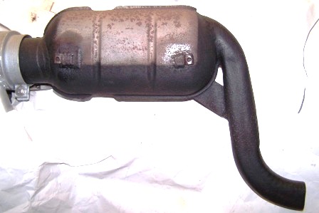

Da aber das Modell 103 A-1 und besonders der 103 A-2 ein größeres Nummernschild montiert haben, muß ich
daran denken, daß ich das Endrohr ("Elefantenrüssel")bei Bedarf etwas mehr nach unten verlängere, damit sich die
Abgase nicht daran stauen. Das muß ich aber beim Prototypen erst mal an einer Karosserie prüfen !

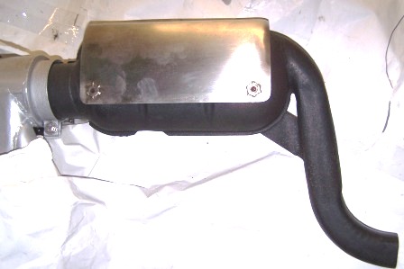

Natürlich gehört zu diesem Auspuff auch das Edelstahl-Schirmblech, das die ganze Sache leider noch etwas
verteuert ! :shock:

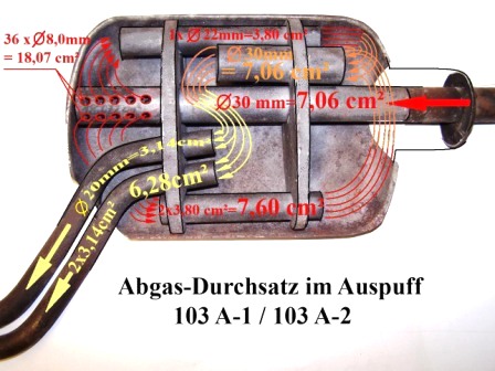

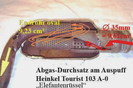

Heute wieder mal etwas für technisch Interessierte.
Weil im Forum gerade über den Auspuff geschrieben wurde, habe ich mal den Gas-Durchsatz an einem
zerlegten Auspuff vom 103 A-1/A-2 errechnet.
Dabei wurde auch deutlich, welches Rohr die von Horst Glaser beschriebenen Bohrungen betrifft (36 x 8,0mm)!
Entweder wurden bei den betreffenden Nachbauten an diesem Rohr zu wenig oder zu kleine Löcher gebohrt !
Der link zu dem betreffenden Beitrag:
http://www.heinkel-club.de/forum/viewto ... satz#p9126
Nachdenklich stimmt mich auch, daß das Eintrittsrohr einen freien Querschnitt von 7,06 cm² besitzt,
die beiden Autrittsrohre (Endrohre) zusammen jedoch nur 6,28 cm² ! :?
Womöglich entsteht dadurch der gewollte "Abgasdruck", der beim "Elefantenrüssel" m.E. nicht so hoch ist !
An beiden Auspuff-Ausführungen wird der gleiche Abgaskrümmer verwendet; Freier Querschnitt: 7,06 cm²
Ich denke, Markus wird sich diesbezüglich dazu noch melden ! :D

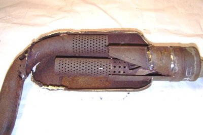

Moin Bernd,

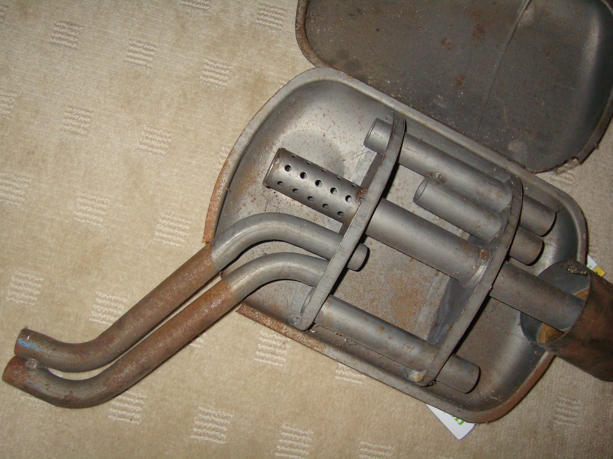

zu deinem Schnittmodell vom 103 A-1/A-2 hab ich noch eine andere Variante:
Der Unterschied zu deinem ist das Nadelöhr von der ersten zur mittleren Kammer, die in deinem Modell 30mm ist und hier deutlich weniger.
Außerdem sind im Eingangsrohr nur sehr wenige, kleine Löcher....schätze 5-6mm.
Das Foto hatte ich mal vor ca. 10 Jahren bekommen und kenne den Hersteller nicht.

Wolfram hat geschrieben: 05.04.2018, 09:12 Außerdem sind im Eingangsrohr nur sehr wenige, kleine Löcher....schätze 5-6mm.
Meines Wissens handelt es sich hier um einen nachgefertigten Auspuff aus Taiwan.
Horst Glaser hat damals festgestellt, dass dieser viel zu wenig Durchsatz brachte, ist der Sache nachgegangen
und hat eine Anleitung verfasst, anhand dieser das "Eingangsrohr" durch den Mantel gefunden werden konnte
und ein Teil dieser Löcher aufgebohrt werden konnten. Die Löcher im Mantel mussten nachher wieder
zugeschweißt werden.

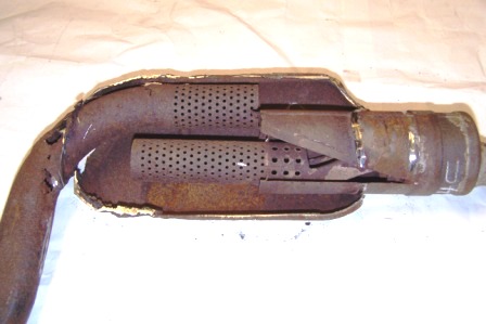

Zum "Elefantenrüssel" des 103 A-0

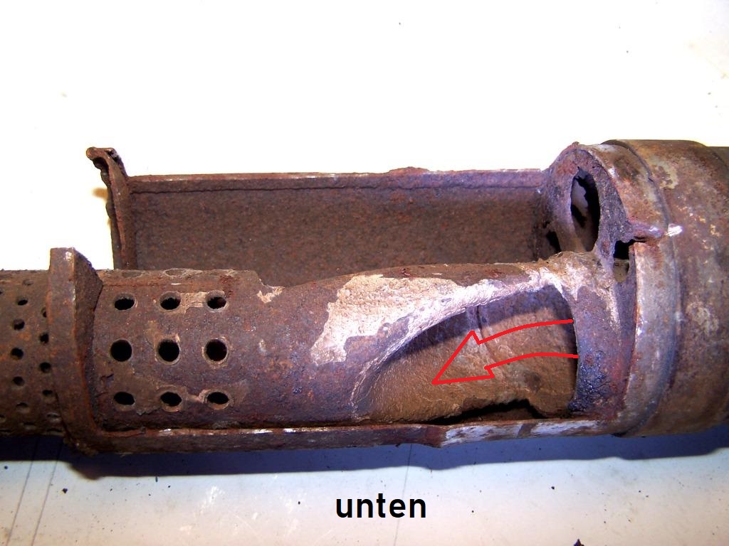

Wolfram hat geschrieben: 05.04.2018, 09:12 Hast du davon noch evtl. ein Foto, auf dem man besser sehen kann wie die "erste Stufe" ausgebildet ist?
Die erste Kammer ( erste Stufe ), durch die das Eingangsrohr führt (im Foto grau und rot eingerahmt),
ist noch durch ein gelochtes Blech unterteilt.
Das Eingansrohr ist hier zwei mal bis zur Hälfte eingesägt (gegenüber versetzt) und jeweils eine Seite der
Rohrwandung so eingedrückt, dass es das weiterführende Rohr verschloss bzw. öffnete (siehe Bild unten)
Einfach genial :wink:

besten Dank für die Bilder, das hilft weiter.
Bei dem von mir gezeigten Bild ist meines Wissens zu den "normalen" Taiwan-Töpfen das dünne Rohr neu.
Soweit mir bekannt, war bei dem von Glaser besprochenen Topf nur das Problem mit zu kleinen Löchern am Ende des Eingangsrohres.
Das Problem mit dem dünnen Rohr in der Mitte läßt sich leider nicht durch Bohrungen beseitigen und ist mMn auch deutlich schlimmer.
Nochmal zum Elefanten bitte:
Was mir auffällt, bzw. welche Fragen ich noch hätte:
- Das Eingangs-Auspuffrohr ist exzentrisch im Abluft-Anschluß angeordnet.
Ist da in Richtung Krümmer irgendwo ein Versatz im Rohr um das wieder in Achse zu bekommen?
- Das Auspuffrohr hat zumindest IM Abluft-Anschluß 35mm Durchmesser.
Am Krümmer ist das ja zu viel...wo wird das denn auf den richtigen Durchmesser für den Krümmeranschluß gebracht?
- Man kann auf en Fotos nicht sehen, ob die beiden Rohrenden im Topf an deren Enden voll offen sind oder ob da Scheiben/Ronden engeschweißt wurden
und das Abgas dann (fast) nur über die radialen Lochungen geführt wird.
Wie sieht es da aus?
Danke & Gruß

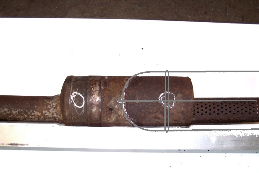

Wolfram hat geschrieben: 06.04.2018, 09:03 - Das Eingangs-Auspuffrohr ist exzentrisch im Abluft-Anschluß angeordnet.
Das ist bei Töpfen des A-1/A-2 genauso :wink:

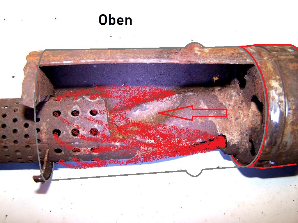

Noch ein Foto, das zeigt, dass im Eingangsrohr ein kleiner Knick besteht, der sich (gewollt) am
restlichen Auspuff fortsetzt.
Zum Krümmeranschluss:
Der Krümmer hat einen Außendurchm. von 35 mm, das Eingangsrohr hat einen Innendurchm. von 35 mm,
das passt demnach sehr gut !
Die Eingangsrohre der neueren Serie sind am Krümmeranschluss aufgeweitet :wink:
Beim Elefanten sind beide Enden des gelochten Rohres OFFEN
