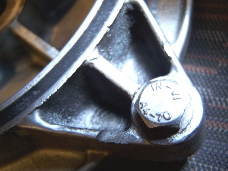

Vor Kurzem staunte ich nicht schlecht, als ich bei einem Kundenfahrzeug an der hinteren Bremstrommel
als Ersatz für die abgerissenen M 8er Radbolzen zwei V4A-Schrauben mit der Festigkeit 70 entdeckte :shock:
Bremstrommel für 5-Loch-Felge
Bei dem vorgegebenen Anziehdrehmoment von 30 Nm kommt auch die Stahl-Mutter schon an ihre
Belastungsgrenze !
Deshalb ACHTUNG beim Festziehen der Radmuttern, insbesondere an der 5-Loch-Fege !

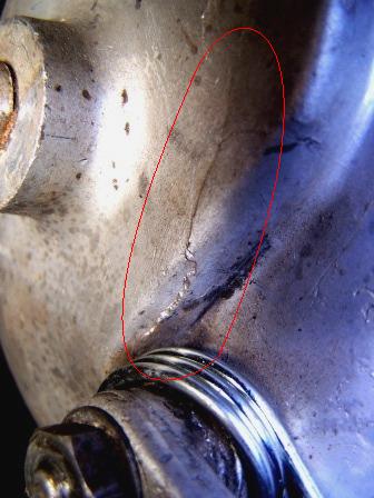

Beim Nachstellen der Vorderradbremse ist mir unten abgebildete Unregelmäßigkeit auf der Außenfläche
der Ankerplatte (103 A-2) aufgefallen:
Sieht aus wie ein Riss mit versetzten Bruchkanten, der Sache musste ich natürlich auf den Grund gehen !

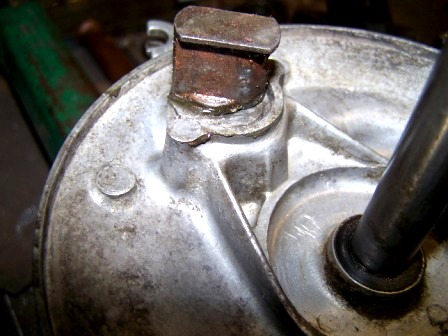

Nach dem Ausbau, Zerlegen und Reinigen der Nabe konnte ich an der Innenseite der Ankerplatte
aber keinen Riss feststellen :)
Muss wohl an der Gießform gelegen haben.
