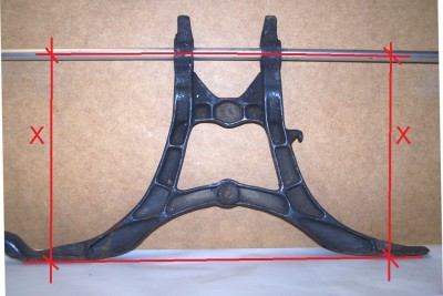

Wie man es besser macht steht im Handbuch "Heinkel Tourist, 4-GANG7/ 4-TAKT 175 ccm Es gab auch eine KD-Mitteilung dazu: Ein paar Fotos zum Vermessen und Richten des Gußständers: .
Weitere Fotos im nächsten Beitrag

Durch Aufschweißen und Anpassen der Ständeranschläge (Wie weiter oben schon berichtet),
wird der Winkel des Ständers zum Unteren Rahmenrohr (Horizontale)
auf ca. 100 ° eingestellt. Das erleichtert das Abbocken ungemein
Auf dem Foto beträgt der Winkel 110°, das wäre mir schon zu "anstrengend"

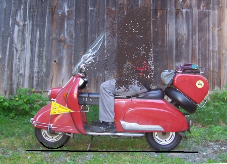

Wie Du schreibst hängt bei der BMW im aufgebocktem Zustand der Hinterreifen in der Luft.
Beim Tourist wird dagegen das Vorderrad entlastet, das Hinterrad wird durch das schwere Heck
auf den Boden gedrückt. Ich fahre auf meinem A-0 mit Gußständer auch die 120/90-10 von Heidenau und das Vorderrad
berührt aufgebockt leicht den Boden(Muss ja nicht unbedingt frei in der Luft hängen).

Habe an Meinem gerade gemessen:
Der Winkel des Gußständers nach hinten zum Rahmenrohr beträgt 105°
Man kann ja mit ca. 100° beginnen und dann nach und nach die Anschläge am Ständer noch etwas
abschleifen, bis man zufrieden ist. Im Gegensatz zum Rohrständer ist zum Probieren beim Gußständer
ja immer nur der Bolzen herauszuziehen oder einzustecken
Bei Deiner BMW könntest Du doch sicher auch die Ständeranschläge noch etwas abschleifen

Re: Ständer schweissen ?
erst mal besten Dank für deine, wie immer, sehr kompetente Auskunft. Werde den Ständer dann mal bearbeiten und schweissen.heinkel-bernd hat geschrieben: 01.10.2019, 00:34
berührt aufgebockt leicht den Boden, muss ja nicht unbedingt frei in der Luft hängen.
Zu deiner Aussage betreffend dem Vorderrad. Bei uns hier in der Schweiz MUSS das Vorderrad ab Boden sein. Da sind die Experten ganz versessen drauf und du kannst gleich einen neuen Termin beantragen, falls der Reifen mit der Hebebühne kuschelt!
Gruess curdin
