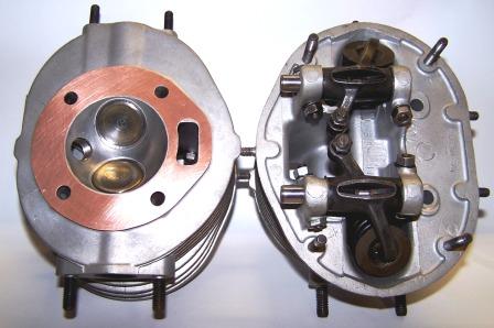

- Erhöhung der Verdichtung durch großzügiges Planfräsen der Dichtflächen von Zylinder und -Kopf
und Verwendung einer "weichgeglühten" Zylinderkopf-Dichtung aus Kupfer 0,4mm dick.
Kupferdichtung leitet die Wärme vom Kopf optimal an den Zylinder weiter !<br />Zündkerzengewinde verstärkt: HELICOIL mit Schraubensicherung eingesetzt
- Bei Verwendung des alten Zylinders mit Kolben baue ich die alte Fußdichtung (alte Enbaulage beachten)
mit beidseitiger Dichtmasse wieder ein. Diese und die Kopfdichtung aus Kupfer können sich nicht mehr
"setzen", dadurch erspare ich mir das Nachziehen des Zylinderkopfes nach dem Einfahren !

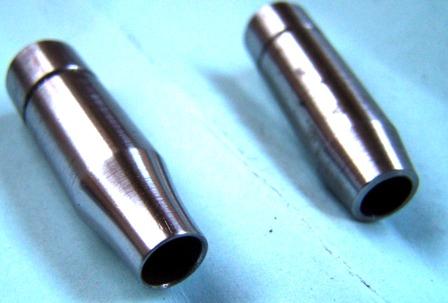

- die Ventilführungen werden ausgebaut und an den Enden auf eine strömungsgünstige Form geschliffen
(an der Stirnkante noch etwas Fläche lassen, zum Aufsetzen des Ventilsitz-Fräsers !)
Links bearbeitet,   Rechts original
- Vor dem Einpressen der Führungen werden die Ein- und Auslasskanäle ganz fein ausgeschliffen, bzw poliert.

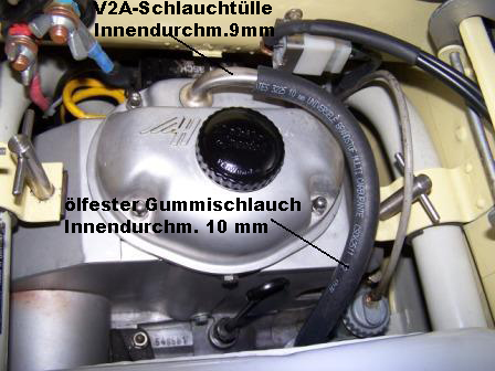

- Der Ventildekel bekam einen größeren Anschluß zur Entlüftung
Der Schlauch führt, im Gegensatz zur herkömmlichen Ausführung,<br />zum Motorluft-Adapter (Zwischenstück)

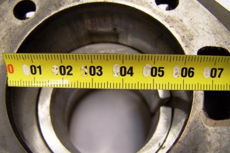

manfred030 hat geschrieben:mich interessiert, wie Du Zylinder und Kopf gasdicht bekommen hast? Denn bei einer Zylinderbohrung von 64mm bleibt zwischen Zylinder und Stößelkanal ja ein Steg von ca. 1 mm Auflagefür die Dichtung stehen. Oder hast Du die Glaser Methode angewendet?
Das konnte ich nicht glauben und habe gleich mal nachgemessen ! :shock:
(Natürlich mit Meßschieber)
Bohrung ist 63,5mm, Stegdicke zum Stösselkanal ist 4,0mm !
Da hätte man noch jede Menge Fleisch und mit einer Kupferdichtung die nötige Sicherheit. :wink:
Vielleicht hat jemand schon an Deinem Stösselkanal rumgefeilt :oops:

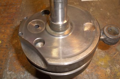

Ich baue auch gerade einen 200ccm A0 Motor mit GPM Kolben. Zum Gewicht des Kolbens muss ich sagen daß es für mich doch zu viel unterschied war , der originale 60mm Kolben wiegt 222gr. Der GPM 256gr.. Deshalb hab ich mir mal die Mühe gemacht ein paar Kurbelwellen auszuwiegen.Die originale A0 Welle mit 60er Kolben hat ein Wuchtverhältnis von 40,32% eine A1/60mm hat 44,79% das ist laut Apfelbeck sogar im Original zu wenig :!: ( sollte eigentlich zwischen 50-75% sein) mit dem GPM Kolben käme man dann nur auf 36,8% was mir zu wenig erscheint, ich habe mich deshalb entschieden die Kurbelwelle neu zu wuchten, eine gut verständliche Anleitung gibt`s hier: http://www.autoschrauber.de/content/000 ... uchten.php
Für einen stehenden Einzylinder ware 60% OK ,da Heinkel ab Werk unter 50% blieb, habe ich 55% angestrebt
Die Welle sieht jetzt so aus:

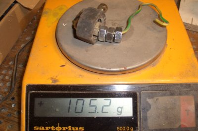

Ich habe 105gr ausgleichen müssen dazu habe ich auf jeder Wange Hubzupfenseitig 2 Löcher mit Ø13mm /13mm Tief und 2 Löcher mit Ø 5mm/15mm Tief gebohrt.
Die Originale Auswuchtbohrung auf der Gegenseite habe ich mit Karosseriezinn aufgefüllt, dazu habe ich die Bohrung mit einem Dremel Hohlgeschliffen (so wie der Zahnarzt eine Plombe bohrt damit sie nicht rausfallen kann) mit Vorverzinnpaste verzinnt und dann aufgefüllt.
Ich habe jetzt ein Wuchtverhältniss von 56,88%
