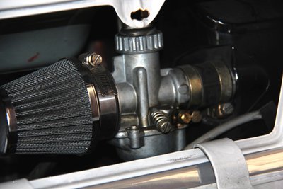

Hallo Werner (und die Anderen)!
Wie ich schon geschrieben habe wurde nur die Leerlaufdüse von 35 auf 30 reduziert. Alles andere ist beim Alten geblieben. Sogar die Einstellschraube für die Leerlaufdüse wurde nicht angerührt.
Immer nur ein Teil verändern, sonst weiß man nie woran es denn jetzt gelegen hat.
Es ist für mich erstaunlich, dass Du Deinen Vergaser mit einer größeren Leerlaufdüse versehen hast wogegen ich diese sogar noch verringert habe.
Ich muss noch erwähnen, dass ich seit längerer Zeit den auf dem Bild gezigten Luftfilter nutze. Meiner Meinung nach hat er einen besseren Luftdurchsatz.
