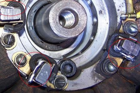

Dem neuen Forums-Mitglied zugschwg ( ein Vorname wäre angenehmer zur Anrede) ein Herzliches Willkommen !
Deine Ersatz-Kohlen mit der Nummer 21.1895 gehören in die BOSCH-LIMA des 103 A-1 / A-2
(Is ja nicht schwer zu recherchieren
Die Kohlen, die bis jetzt d`rin waren, sind für die SIBA-LIMA des 102 A-1 /103 A-0 !
diese sind zwar genau so lang aber ca. 1 mm breiter. Warscheinlich hat der Monteur damals diese Kohlen etwas
schmäler geschliffen, damit sie in den BOSCH-Kohlenhalter passen und nicht klemmen.
Wenn Du die vorh. Bosch-Kohlen einbaust, solltest Du übrprüfen, ob die einzelnen Kohlen im Halter nicht zu viel
seitliches Spiel haben, sie aber doch leicht aus den Haltern herausgedrückt werden !
Die Sache mit den schnell verschleißenden Kohlen habe ich auch mal gelesen, kann Dir aber nicht sagen
aus welcher Serie diese stammen. Ich habe erst 2002 meine ersten Kohlen verbaut und diese haben
recht lange gehalten.
Darüber kann Dir aber Wolfgang Kurz vom Lagerteam bestimmt telefonisch eine Auskunftgeben (nur Vormittags).
Solltest Du im Besitz der "weichen" kohlen sein, würde ich für 22,50 € einen Satz Neue Kohlen kaufen, dann hast
Du sicher wieder ein paar zigtausend Kilometer Ruhe !
Und wenn Du an jeden Kohlenhalter einen Begrenzer anlötest, kannst Du ohne Bedenken die Kohlen so weit
"herunterfahren" bis die Kupferlitze am Begrenzer anliegt. In diesem Fall liefert die LIMA zwar einfach keinen
Strom mehr, die Kupferlitze kann Dir dadurch aber auch nicht den Kollektor zerstören !

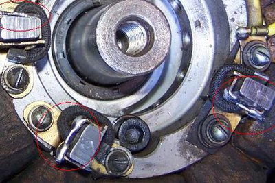

ich meine aber nicht den Kohlenwechsel an der Lichtmaschine sondern das Anlöten Von Kohlenbegrenzern !
Wenn Du oder jemand anders was weiß, bitte linken !
Ansonsten werde ich mal eine Anleitung hier reinsetzen.

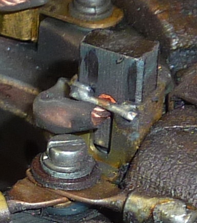

diese Anleitung habe ich damals - als ich die Begrenzer an meiner Lima angelötet habe - auch lange und leider vergeblich gesucht.
Aber das Anlöten der Begrenzer ist wirklich kein Hexenwerk - wenn die Lima eh ausgebaut ist und die Kohlenhalter schon demontiert sind, um die neuen Kohlen einzusetzen, dann ist das mit wenig Aufwand schnell erledigt.
Ich habe damals Kupferdraht (ich glaube 1,5mm²) verwendet (der ist sehr leicht zu löten). Passendes Stückchen ablängen, Kohlenhalter an den Lötstellen grob anschleifen, um ihn für das Lot vorzubereiten und dann kann auch schon gelötet werden. Ich habe das nächstbeste Elektrolot verwendet, das ich zur Hand hatte (dann braucht man kein zusätzliches Flußmittel). Wichtig ist (beim löten ja immer): die Lötstellen müssen sauber, fettfrei und frei von Korrosion sein (Kupfer und Messing laufen in Null-Komma-Nix an - also nicht anschleifen, danach mit fettigen Fingern begrapschen und dann auch gleich noch ein paar Tage so offen rumliegen lassen
). Danach erst etwas Lot auf den Kohlenhalter aufbringen, um die Lötstelle zu "verzinnen". Auch den Kupferdraht an den Lötstellen anschleifen und etwas vor-verzinnen. Und dann anlöten. Fertig.
Und fast hätte ich es vergessen: Die Kohlen natürlich einsetzen, bevor man den Begrenzer anlötet. Wie im Bild gut zu erkennen ist, kann man die Kohlen nämlich nicht nachträglich "einfädeln"...
In meinem Bildarchiv habe ich ein etwas besseres Foto dazu gefunden:
Dieses Bild stammt von der letzten Lima-Revision (2015), die Begrenzer habe ich bei der vorletzten Lima-Revision angebracht. Dazwische liegen ein paar Jahre und ein paar Tausend Kilometer. Meine Methode ist vielleicht nicht die fachmännisch voll-korrekte, aber wie man sehen kann hat sie funktioniert und gehalten.

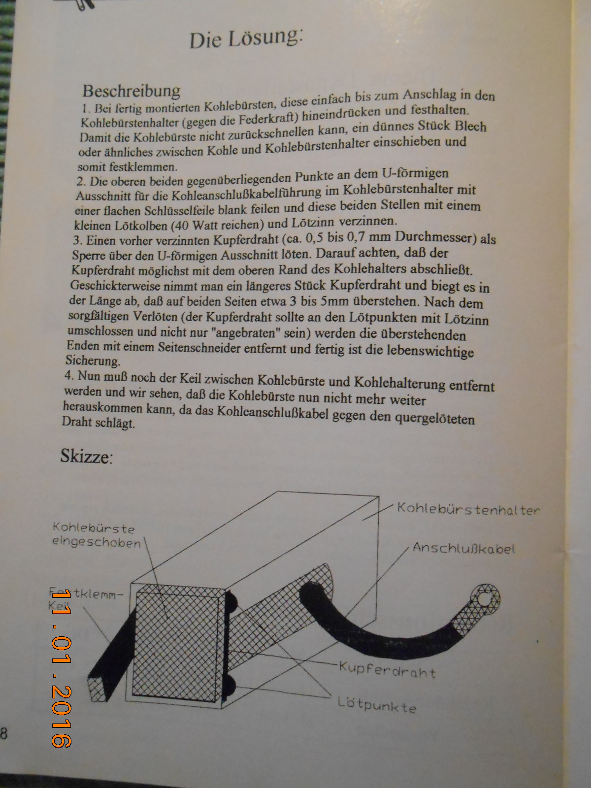

habe heute in meinen alten Heinkel-Infos etwas gesucht und dabei zufällig diesen Bericht gefunden:
(Durch klicken auf das Bild wird dieses etwas deutlicher) Demnach dürften Deine Ersatzkohlen (wenn 1990 gekauft) wieder die bessere Qualitäf besitzen.
Trotzdem würde ich auf Nr. Sicher gehen und Neue kaufen !
Diese minderwertige Qualität betraf aber lt. obigem Bericht nur die Kohlen für die BOSCH-LIMA.
Vielleicht wurden hier deshalb die Kohlen für die SIBA-LIMA hineingezimmert !
