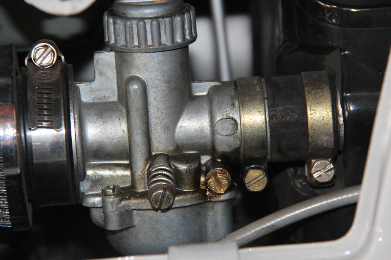

Ich habe seit einiger Zeit sowohl auf meinem A1 mit 200er Motor(64 er) Kolben im Rollermotor als auch im A2 mit 175 er Motor den neuen 22er Club Vergaser verbaut. Die Roller laufen mit dem Vergaser eigentlich ganz gut nur im Bereich des Übergangs vom Leerlauf in Teillast haben beide Roller ein Ruckeln gehabt das ich trotz aller möglichen Einstellungen nicht in den Griff bekam. Nun habe ich vorige Woche diesbezüglich mit Horst Glaser vom Club gesprochen und der riet mir die Hauptdüse zu prüfen. Nun habe ich die Düsen ausgebaut und mit einem Düsenreibahlensatz und digitalem Messchieber vermessen. Ergebnis: die mit 115 angegebene Hauptdüse die also 1,15 mm im Durchlass sein soll war bei meinem A2 nur etwa 1,00-1,04mm. Nachdem ich die Düse auf ca. 110 aufgerieben habe läuft der Motor perfekt, kein Ruckeln und Bocken mehr, nächste Woche werde ich mir mal den A1 vornehmen.

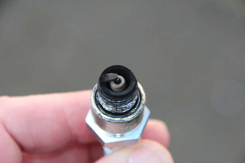

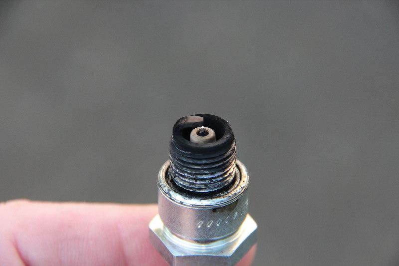

. Im Teillastbereich bin ich unzufrieden. Fahre ich niedrigtourig, also so ca. 60 bis 65 Km/h im vierten Gang und Gasgriff 1/4 geöffent ist ein eindeutiges Ruckeln zu spüren. Es macht nicht richtig Spaß so zu fahren.
In den letzten Monaten kommt es aber immer wieder vor, dass die eine oder andere Zündkerze plötzlich ihren Geist aufgibt. Die Fahrt von der Techno-Classica zurück mitten durch Essen war schon spannend. Liegenbleiben auf der B224, das wäre es gewesen. Die Zündkerze für sich betrachtet gibt immer ein sehr schwarzes Bild von sich, so dass ich der Überzeugung bin, dass die Düsen immer noch zu groß sind. Qualmen aus dem Auspuff ist nicht festzustellen, womit ich erst einmal davon ausgehe, dass der Ruß an der Kerze nicht vom Motoröl stammt. Die Leerlaufdüse habe ich weiter heruntergerüstet auf eine 30er. Noch stehen Probefahrten aus, der erste Eindruck an 150 km zeigt, dass das Ruckeln aber immer noch zu spüren ist. Ich persönlich führe das Ruckeln unter er Berücksichtigung der schwarzen Zündkerze auf zu fettes Gemisch zurück.
Falls jemand weitere Ideen zur Verbesserung hat, immer her damit.

Genau so hat sich das Ruckelproblem auch bei mir dargestellt. Ich denke die 105er Düse ist zu klein. Ich würde tatsächliche 107-108 empfehlen. meine Leerlaufdüse ist eine 40er.

Eigentlich würde ich Deinen Vorschlag sofort aufgreifen und den Vergaser "fetter" bestücken. Was mich nur dauernd irritiert ist die sehr schwarze Zündkerze, die ja eigentlich so etwas wie Rehbraun sein sollte. Natürlich kann die schwarze Kerze auch andere Ursachen haben wie z. B. verbranntes Motoröl. Dagegen spricht für mich, dass mein Roller nicht qualmt.
Bleibt wohl nicht viel anderes übrig als weiter zu "experimentieren".

Nach meiner persönlichen Einschätzung ist ein dunkles Zündkerzenbild aber eher nicht auf das Bioethanol im Sprit zurück zu führen. Hier würde ich vorher tatsächlich (wie von Werner beschrieben) mit der Vergasereinstellung (insb. der Position der Vergasernadel), mit dem Wärmewert der Zündkerze und mit der Düsenbestückung experimentieren.
P.S.: an meinem 103-A1 ist ebenfalls der neue Clubvergaser verbaut und ich habe damit keine Probleme. Zumindest nicht mehr, seit ich die Vergasernadel in die oberste Kerbe gehängt habe. Zum Vorgang der Vergasereinstellung empfehle ich im übrigens diesen Link: http://www.pteng.de/heinkel/antrieb/antrieb.htm (Unterpunkt "Tuning" und dort dann "Vergaser").

Mit der 30er Standgasdüse kommt mein Heinkel viel besser zurecht. Der Leerlauf ist ohne weitere Einstellarbeiten sehr gut (vorher 35er Düse). Auch nach einer langen Rotphase nimmt der Moter bei Gasgeben dieses ohne ein "Verschlucken" sehr gut an. Das "Ruckeln" bei 1/4 Gas hat merklich bis fast nicht spürbar nachgelassen. Auch das Kerzenbild hat sich zu meiner Zufriedenheit eingestellt. Beim Betrachten der beigefügten Bilder nicht wundern, es handelt sich um eine NGK 7er Iridium-Kerze.
