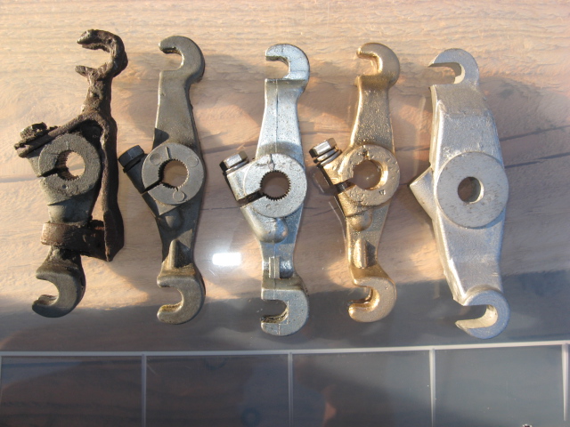

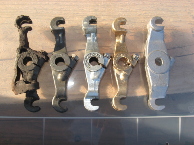

Zu der " Unschweißbarkeit" von Zinkdruckguß, und auch mal so....2 Bilder.
Von links nach rechts:
Original Schalthebel geschweißt und verstärkt ( Hat doch irgendwie was...)
Nachbau Club aus Stahlguß
Nachbau aus Messing ! ( Unbekannter Künstler )
Nachbau aus Aluminium ( Gerd Bothe, Gran Canaria )
Der letzte Hebel ist ein Rohling und noch nicht fertig...
