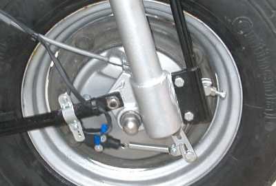

Moin zusammen,
hier ist das Bild von Rolf:
Der etwas andere Bremslichtschalter für die Handbremse

Danke Matthias für die Einstellung des Fotos !

Hallo Rolf,
gute Alternative zum Nachrüstschalter am Handbremshebel :D !

Hallo Freunde, habe eine ganz simple Lösung für den Handbremslichtschalter gefunden und an meinem A2 montiert.
Man klebe einen Microschalter unter das Gelenkstück der Handbremse. Dann klebe man ein kleines Gummiklötzchen unter den Handbremshebel so, das es bei nicht gezogener Handbremse leicht gegen den Mikroschalter drückt. ( Kontakt auf )
Zieht man die Handbremse schliesst der Kontakt und ein Licht leuchtet.
Ohne Verkabelung 5 Min. Arbeit.
Viele Grüße Horst

Die Ideen finde ich beide gut.- Könnt Ihr mir verraten, wie so ein Schalter verdrahtet wird? Kann man die Kabel von beiden Schaltern direkt auf die Bremsleuchte leiten?
Gruß,Joachim

Hallo Joachim,
ich habe die beiden Kabel mit an die Kontakte des anderen Bemslichtschalter angeschlossen.
