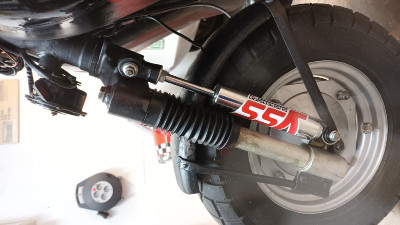

Hallo Zusammen,
mein Garagenfund-Tourist 103 A2 hat vorne die Gabel mit Kurzschwinge (obwohl Baujahr 1960!?) mit 4 Stoßdämpfern. Hat jemand sowas schon einmal gesehen? Ist das so korrekt?

So hab ichs gelöst : Ein zeitgemässer umgebauter Stoßdämpfer, jetzt passts zur Mehrleistung.
Re: Tourist Gabel mit 4 Stoßdämpfern
Verfasst: 17.02.2026, 07:53
von KC Ffm
Hallo Rued,
schreib doch bitte ein paar Daten zu deinem Dämpfer, vieleicht hat jemand Interesse.
Gruß, Kersten
Verfasst: 17.02.2026, 08:58
von Rued
Ist ein Kawa W800 - Dämpfer, Feder + Federteller + Auge entfernt, ein brauchbares Auge passend gemacht, die untere Aufnahme passend umgepresst. Ist nun schön straff, aber nicht zu hart, er lenkt direkter ein und schlägt auch bei unseren tollen Straßen nicht mehr durch, hat sich gelohnt :D
Der Federweg des Dämpfers passt auch zum Federweg der Gabel bzw ist etwas größer.

Moin.
Äpfel und Birnen.
Thema ist die A2 Schwingengabel.
Taucht beim Bremsen konstruktionbedingt ein, ist aber komfortabel.
Zusätzliche Dämpfer helfen da nicht.
Eine schwimmend gelagerte Bremsplatte mit Strebe zur Gabel, zur Bremskraftaufnahme wäre eine Lösung.
Nun zur Birne.
Die Erlösung, Ersetzen des Orginaldämpfer an der Telegabel, hilft dem Schwingenfahrer nicht weiter.
Der Ersatzdämpfer ist zudem Eintragungspflichtig.
Was bedeutet: " er lenkt direkter ein "
Dann habe ich eine Frage zur Mehrleistung. Motorleistung oder Bremsleistung?
