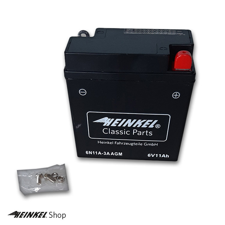

Frage an die Touristfahrer , hat jemand die 6V 11Ah AGM Batterien eingebaut . Habe einen 103 A 2 und muss die Batterien ersetzen . Umbauen auf 12V Batterie ist mir der Aufwand zu gross .

Seit Jahren werden im Shop nur noch 6V AGM Batterien verkauft, keine Gel, keine Blei. Passen perfekt in den vorhanden Halter, Anschlüsse über Kreuz.
Wenn es Probleme gibt, dann liegt es meist am Regler, der dauerhaft zu hohe Ladespannung liefert. Da sind AGM sensibler

im Shop werden die 6v AGM Batterien nur im Pack a10 stück angeboten . Einzelverkauf ist wohl zu umständlich wegen Entsorgungskosten . Der Regler muss natürlich auf die 13,9 V eingestellt werden .

Im Shop werden natürlich auch die Batterien einzeln angeboten 11.1065 natürlich inkl. dem gesetzlich vorgeschriebenen Pfand für Endverbraucher.
Der angebotene 10er Pack ist für unsere gewerblichen ServicePartner. Diese sind juristisch der sogenannte "In Verkehrbringer" und somit verantwortlich für die Pfandregelung.

das mit dem Anschließen der Batterien über Kreuz verstehe ich nicht. Ich kenne nur "in Reihe" oder "Parallel".

]das mit dem Anschließen der Batterien über Kreuz verstehe ich nicht. Ich kenne nur "in Reihe" oder "Parallel".
Natürlich werden die 6V in Reihe geschaltet um auf 12V zu kommen.
Es geht um die Anschlüsse:
Plus und Minus EINER Batterie sind vorne und hinten kreuzweise angeordnet, so wie es auch im Original Auslieferungszustand war. Ich hoffe das Bild sagt mehr als Tausend Worte

Ja ANH, jetzt habe ich dich verstanden. Du beschreibst die „Diagonale Lage“ der Polanschlüsse.

Habe heute die neuen Batterien vom Shop eingebaut , alles gut , der Motor läuft Top an . Einziger Nachteil die mitgelieferten Schrauben M5 haben
eine Schlüsselweite die nicht der Norm entspricht , 8 mm zu groß , 7 mm zu klein , bei ausgebauter Batterie kann man den Kreuzschlitz in der Schraube benützen . Die alten Batterien haben M6 Schrauben und M10 Schraubenkopf . Dies soll keine Reklamation sein sondern nur ein Hinweis .
