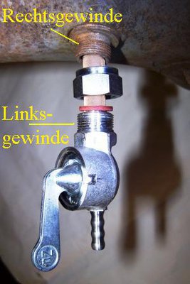

ich habe vor ca. 10 Jahren einen neuen Benzinhahn eingebaut.
Er entspricht folgendem Bild von Bernd:
Benzinhahn Neu kompr. Kopie.jpg (41 KiB) 1687 mal betrachtet
Nun ist er undicht geworden.
Ich habe deshalb die Benzinhahndichtung vom Club gekauft und habe den Benzinhahn ausgebaut.
Jetzt stehe ich wie der "Ochs vorm Berg" und weiß nicht, wie ich die Dichtung da hinein bekomme.

Die rote Fiberdichtung wird nicht IM Benzinhahn eingesetzt, sondern dichtet zwischen dem Tankanschluss und dem Anschluss des
Benzinhahns ab, so wie ich es auf dem Foto (unverständlich ??) dargestellt habe :?
Durch das Linksgewinde am Hahn wird dieser in jeder gewünschten Stellung mit dazwischen liegender Dichtung verschraubt wenn
die Mutter mit dem Rechtsgewinde am Tankanschluss angesetzt wird und durch diese Drehung das Linksgewinde des Hahns
gleichzeitig an den Tankanschluss gepresst wird :idea:
