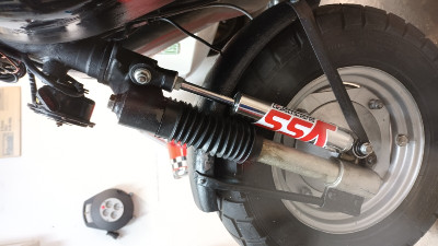

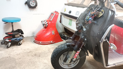

Ich habe einen besseren, modernen YSS- Dämpfer verbaut, damit liegt er angenehm straff. Wiege aber auch 95kg und habe deutlich mehr Leistung.

Das ist ein Kawasaki W- 800 Dämpfer bzw Federbein, die Feder samt oberer und unterer Aufnahme habe ich entfernt und das obere Auge an der Kolbenstange geändert das es passt, er hat mehr Hub als die Gabel Federweg, die Gabel dämpft damit straff aber nicht unkonfortabel, fühlt sich an wie ein aktuelles Motorrad mit guter Fahrwerkstechnik. Geht mit meiner Motorisierung ganz entspannt 120 mit, auch bei schlechten Straßen, ist in unserer Gegend leider normal (Ruhrgebiet und Sauerland) .

Ach so, Federn sind ori und wie die restliche Gabel auch ganz gewiss sehr gut, da gibt es meiner Meinung nach nix zu verbessern. Der Dämpfer hingegen ist ein Kind seiner Zeit, meine Lösung ist zumindest für sportlich orientierte Fahrer zeitgemäßer. Wenn man sich nur mit ca 80 durch die Landschaft schaukeln läßt, braucht man das nicht.

Hallo, hast du denn eine genaue Bezeichnung für den von dir verwendetenDämpfer von YSS oder eine Bezugsquelle? Was hat er gekostet?

Der Einbau eines anderen Dämpfers ändert nichts an der Geometrie, lediglich die Eintauch- und Ausfederungsgeschwindigkeit wird verändert.
