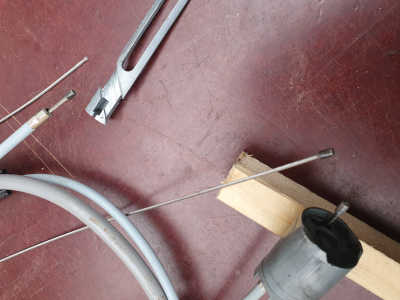

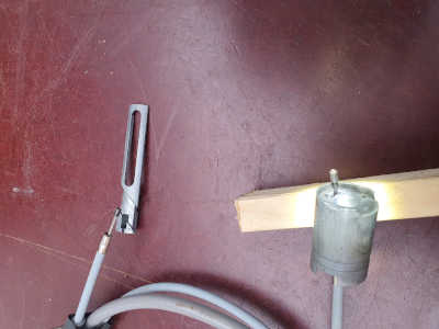

Ich habe am Ende zwei Bilder eingefügt. Das eine Bild zeigt den Gaszug inkl. Hülle mit den kleinen Quetsch- oder Lötnippeln an den Enden des Seils . Ich habe auf der einen Seilseite den Gleitstein aus dem Gasdrehgriff druntergelegt und auf der anderen Seite den Vergaserschieber so vormontiert, dass das Seilende noch herausschaut. Im zweiten Bild habe ich einen Reparaturzug daneben gelegt. Man sieht bei ihm an einem Ende den kleinen Quetschnippel, der in den Gaschieber eingeführt werden muss und oben das Seilende an dem der Quetschnippel nach Durchziehen durch die Hülle angebracht werden muss. Erst dann kann er funktionstüchtig in den Gleitstein eingelegt werden.
Rued und Velorex350, eure Beiträge beschreiben die Reparatur von Bowdenzügen allgemein, wie man sie in der (Hobby-)Werkstatt durchführt. Das habe ich so auch schon mehrfach durchgeführt und es ist zielführend. Eine Notreparatur am Straßenrand ist so aber nicht durchführbar und Schraubnippel gibt es eben nicht (Zitat) "in jeder Größe".
Vielleicht habt ihr aber noch Ideen, wie man mein Notfallproblem lösen könnte.
Vielleicht ist der Gleitstein so veränderbar, dass ein größerer Schraubnippel unterzubringen ist.
