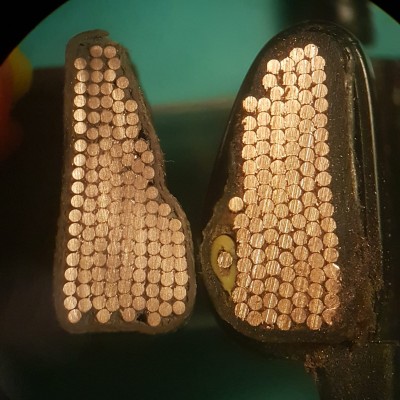

D+ zu DF: Da misst Du bei einer guten Bosch so um die 4,3 Ohm bei SIBA um die 3,9 Ohm. Das liegt daran, dass die Bosch ein paar Wicklungen mehr hat und dazu noch einen etwas dünnern Draht verwednet. Siehe Bild.
links Bosch; rechts SIBA
WhatsApp Image 2024-07-27 at 19.58.48.jpeg (47.39 KiB) 5602 mal betrachtet
Dieser Wert ist ein ganz kleines Bisschen aussagekräftig. Wenn er sehr viel kleiner ist, also so 2 Ohm, dann ist das ein klarer Hinweis darauf, dass Deine Feldspule viele Windungsschlüsse hat. Aber auch wenn Du 4,3 Ohm misst, kannst Du Windungsschlüsse haben.
