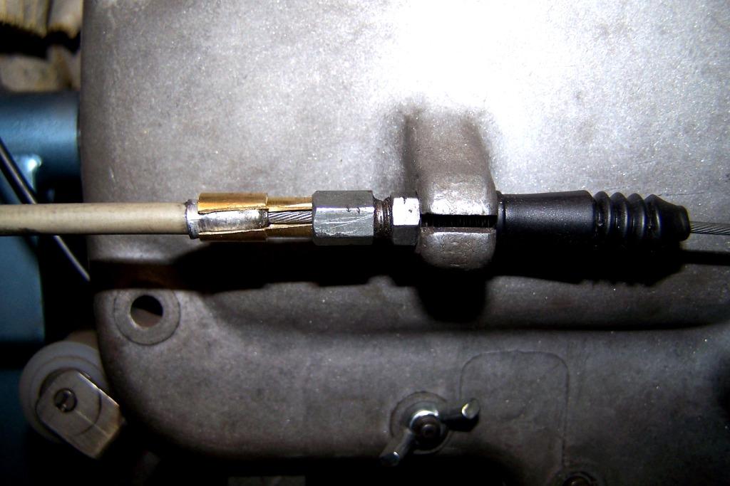

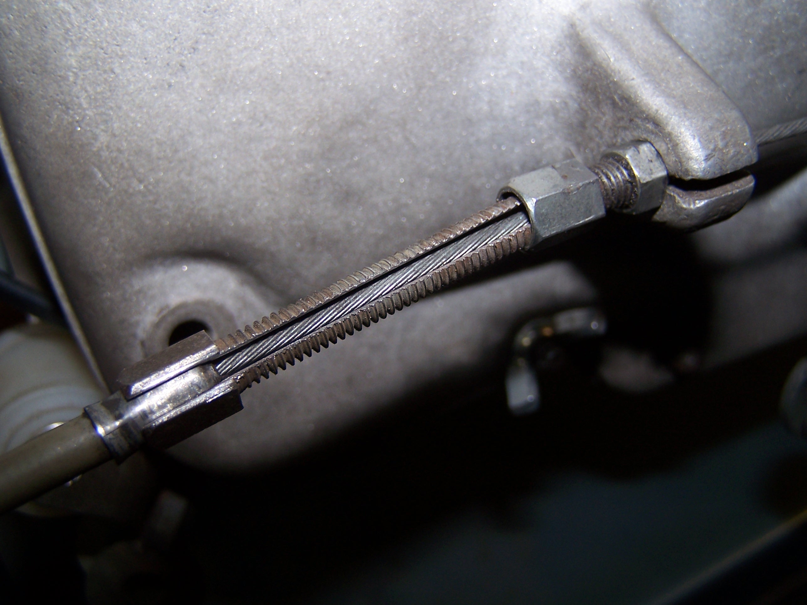

Servus Totty,
Ich löse so ein Problem immer mit einem Abstütznippel vom alten Bowdenzug
