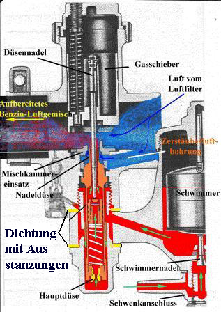

Im Folgenden gehe ich von einem alten BING Vergaser aus (1/20/46 oder 51 oder 55)
- Füllt sich über das Schwimmernadelventil die Schwimmerkammer ?
Der Deckel der Schwimmerkammer lässt sich mit einer 14er Sechskant-Nuss und langer Verlängerung abschrauben und
der Füllstand erkennen.(Sollte bis kurz vor Oberkante Schwimmer stehen)

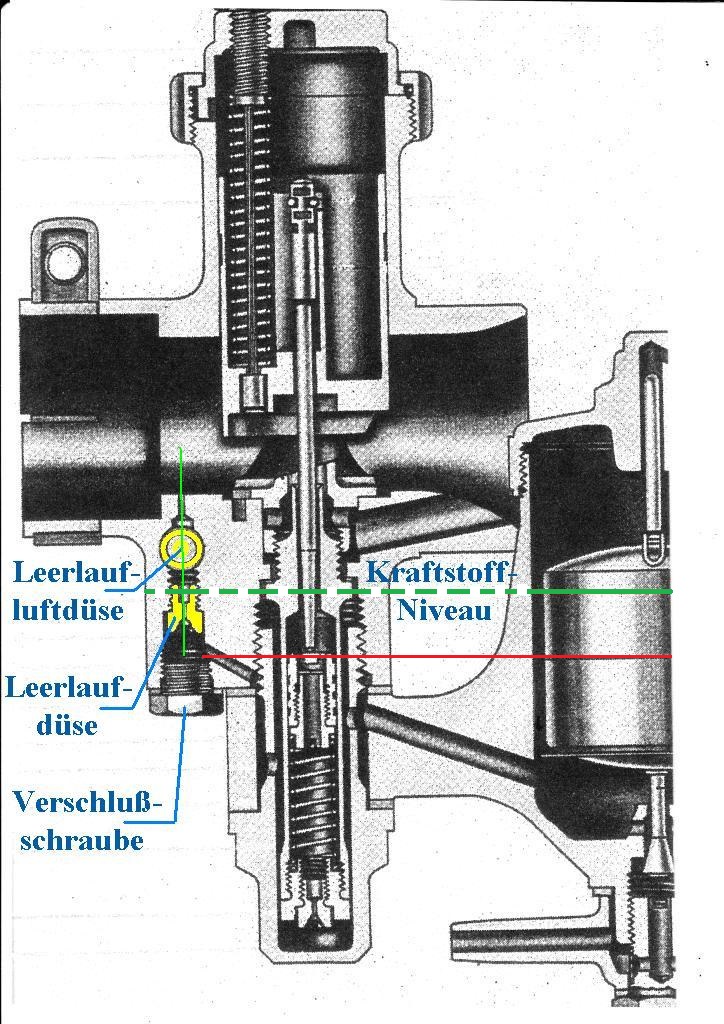

- Wenn bis hier alles O.K. ist, könnte die Leerlaufdüse durch Ablagerungen oder verharztem Sprit verstopft sein.

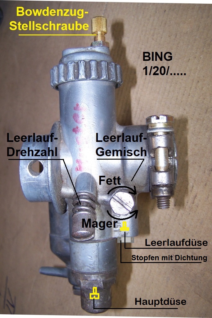

- Wurde an der Leerlaufgemisch-Schraube (Regulierschraube) gedreht und dadurch das Leerlaufgemisch verändert ?
Diese Regulierschraube (rechts neben der Standgasschraube) sollte nur verstellt werden, wenn man sich damit auskennt !
Vielleich findest Du jetzt selbst den Fehler und ich wünsche Dir dazu viel Erfolg :D
