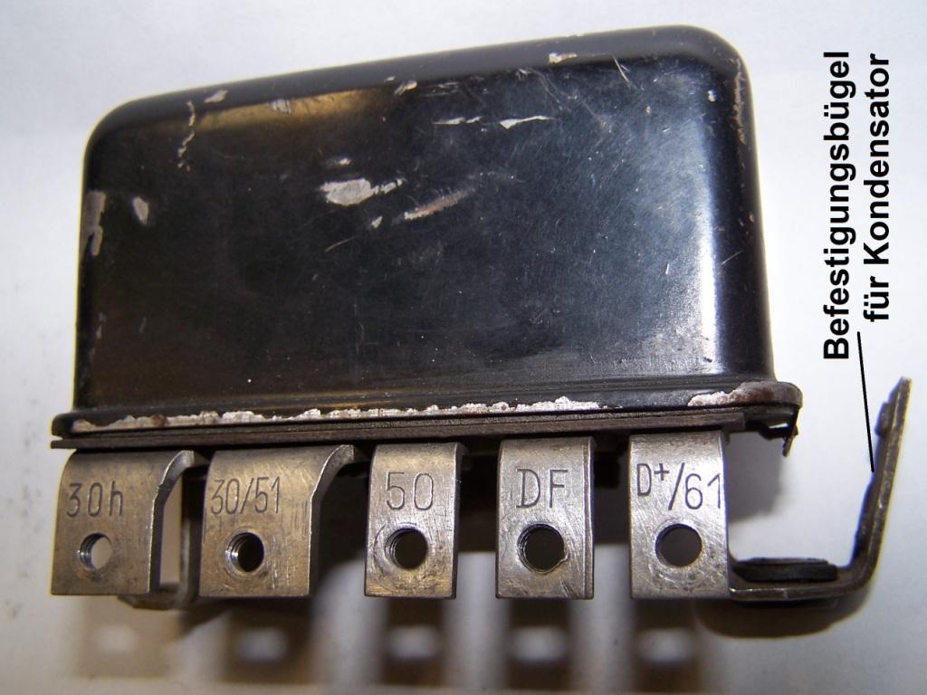

Wenn ich den Siba Regler anschrauben will passt er nicht, weil die hinteren Anschlüsse des Reglers gegen die Motorlüftung schlagen . Da fehlt ca 1 cm um ihn in die Bohrungen des Rahmens anschrauben zu können. Was stimmt da nicht?

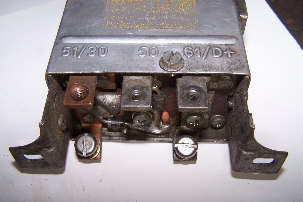

hat an diesem Regler vielleicht mal jemand die beiden Anschluss-Fahnen
nach vorne gebogen ?
I.d.R. stehen die nach unten und die Schraubenköpfe sind mit dem Schraubendreher
entlang der Reglerunterseite zu erreichen.
Dies beiden Schrauben sind i.d.R. am Gewindeende auch verdrückt, damit sie sich nicht
komplett heraus drehen lassen.
Die Kabelösen DF und A müssen deshalb U-förmig geöffnet sein.

Vielen Dank für die schnelle Antwort. Tatsächlich sind alle Anschlüsse umgebogen, auch die Vorderen. Ansonsten der gleiche Regler wie auf dem Bild.

Siba hat für viele verschiedene Fahrzeuge Regler gebaut, wie Bosch ja auch. ich vermute dass du einen Regler für ein anderes Fahrzeug hast. Die dicken Kontaktfahnen zu verbiegen scheint mir schwierig zu sein. Solltest du keinen passenden Regler finden tuts auch der vom A1/Bosch. Der passt an den Rahmen und funktioniert genau so
