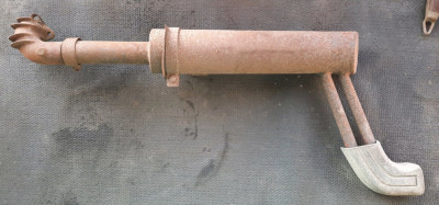

5.Anderen Auspuff... für den A1 und A2 hab ich einen Auspuff gesehen der eigentlich nur ein Rohr mit ca 50cm und zwei Ausgangsrohre wie beim Original. Ich denke , weniger Oberfläche ist weniger Wärmeabgabe..stimmt's?

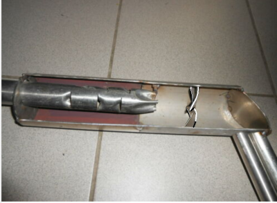

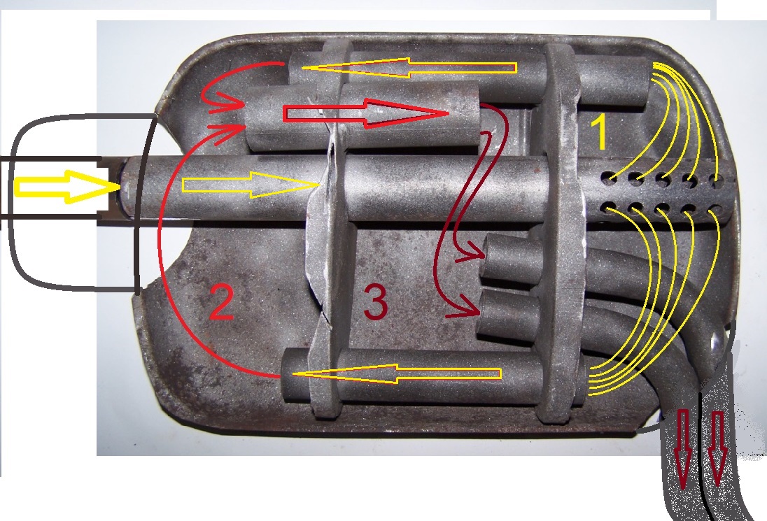

Mit der Wärmeabgabe könntest Du Recht haben
Ich stelle mir vor, dass im Gegensatz zum Holländer mit 2 Kammern, das Abgas durch die 3 Kammern und mehrfacher Umlenkung
im Original mehr Zeit zum Durchströmen benötigt und dadurch auch mehr Wärme an den Aussenmantel abgibt.
Ist aber reine Spekulation

Das ist die sogen. "Holländer Ausführung", die aber unangenehm laut sein kannAnderen Auspuff... für den A1 und A2 hab ich einen Auspuff gesehen der eigentlich nur ein Rohr mit ca 50cm und zwei Ausgangsrohre wie beim Original. Ich denke , weniger Oberfläche ist weniger Wärmeabgabe..stimmt's?

Ich habe einige Jahre auch den Holländer-Auspuff gefahren. Durch die runde Form strahlt er, wie auch Heinkel-Bernd schreibt, weniger Hitze ab und der Durchsatz ist schneller. Letztendlich habe ich aber den normalen Auspuff montiert, da der Holländer einfach auf die Dauer zu laut ist.

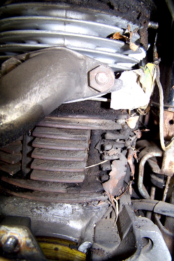

Ich kann mir aber auch vorstellen, dass eine unzureichende Kühlung des Motors und des Auspuffkrümmers
den Motor insgesamt wärmer werden lässt.
Diese Wärme wird ja über das Luftabführungsblech nach unten abgeführt.
Wird diese Luftströmung behindert, wird auch der gesamte Motor und somit auch der Motorraum wärmer
Vor Kurzem wieder mal beim Tausch des Einlasskrümmers an einem Kundenroller entdeckt : Zum Glück waren die Kühlrippen trocken und nicht verölt, somit konnte die Reinigung mit Staubsauger
und Pressluft erledigt werden, ohne den Auspuff mit den linken Blechen abzubauen
