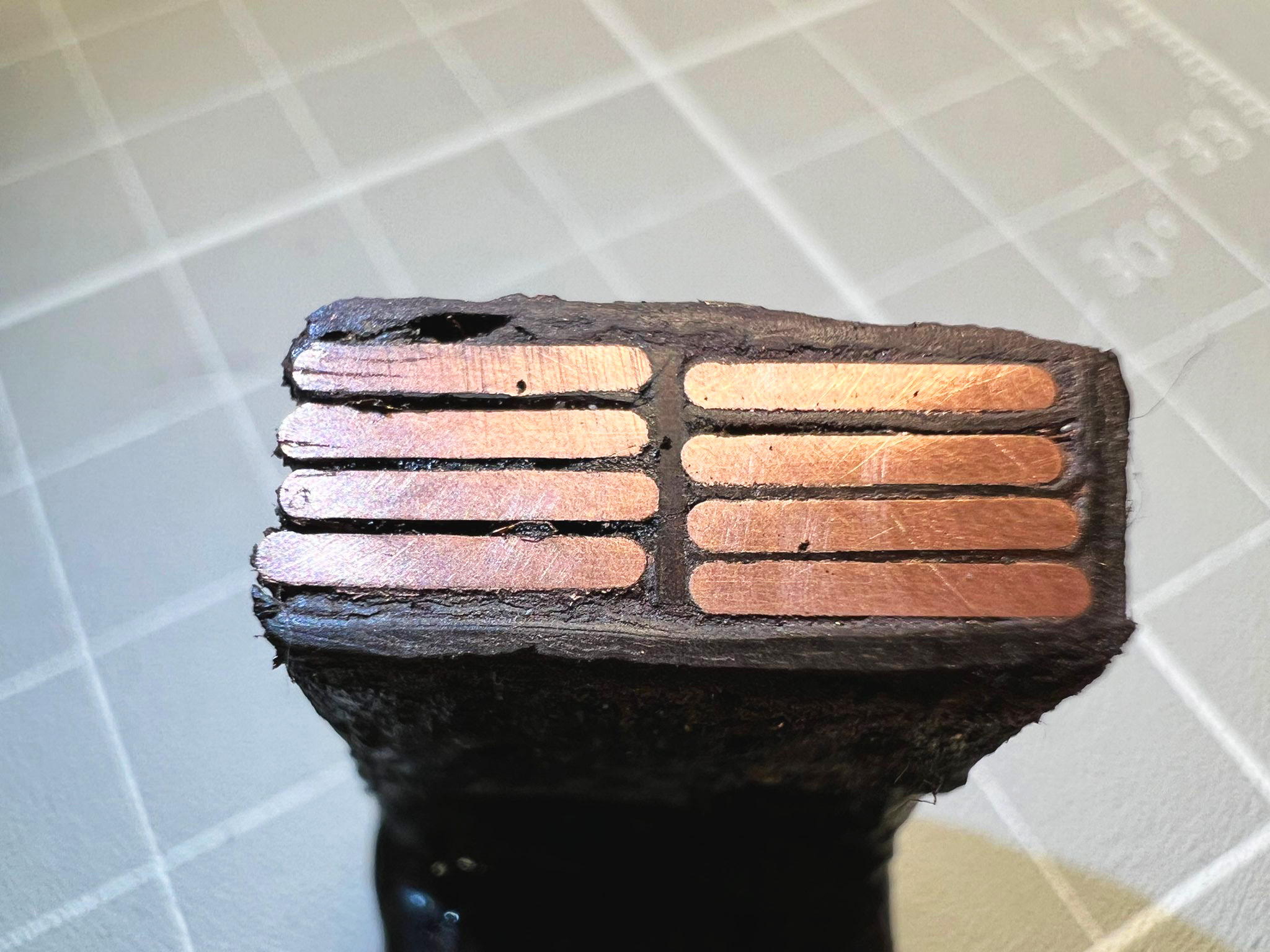

Mh, ja, die Drähte sind schwarz und die Isolierung ist verbrannt. Und ja, da werden jetzt auch Windungsschlüsse dabei sein. Aber die Windungsschlüsse verursachen in den Anlasserspulen eigentlich keine solche Wärmeentwicklung, dass die Isolierung verbrennt.
Man kann da mal was Abschätzen: Ich habe gelesen, dass beim Anlassen rund 60A fließen. Ja, die Größenordnung wird hinkommen, vielleicht fließen auch nur 40A oder aber auch 70A, aber so um den Dreh wird es sein. Der ohmsche Widerstand der Anlasserspulen ist nahe null, ich messe da weniger als 0,1 Ohm. Aber rechnen wir mal mit 0,1 Ohm. Wie man im Bild sieht, sind es acht Windungen pro Spule. Das heißt bei sechs Spulen in Reihe haben wir 48 Windungen und somit pro Windung 0,002 Ohm. Das bedeutet bei 60A fallen pro Windung 0,125V ab. Das ergibt eine Wärmeleistung von 7,5W.
Ich denke nicht, dass da was durch Windungsschlüsse schmort. Anders liegt der Fall, wenn man Hochspannungstransformatoren wickelt und man da Potentialdifferenzen von vielen hundert Volt pro Wicklungsebene hat, da raucht so eine Spule auch mal ab, wenn man Windungsschlüsse hat. Aber bei 7mm² Kupferquerschnittsfläche und einem Spannungsabfall von rund 0,1 Volt pro Windung passiert da nichts. Abgesehen davon, dass so ein Windungsschluss natürlich das Magnetfeld schwächt. Das ist unschön, aber wir wissen ja, dass Johannes Anlasser damit gut zurechtkommt, er geht ja. Von daher hier keine Angst vor den zwei, drei Windungsschlüssen. Ich bin sicher, die Isolierung ist verbrannt, weil es einen Masseschluss gab. Dabei ist es an der Stelle dann so warm geworden, dass sogar der Stahl gebläut wurde (beim Masseschluss ist der Spannungsabfall dann 12V und das mal 60A, sind 720W – das ist schon ein guter Heizkörper). Hatte ich auch schon mal, die alte Isolierung ist einfach weggebröselt, dann gab es einen Masseschluss und vorbei war es. Aber 60 Jahre, da wird man eben auch mal bröselig…
Also Johannes, wenn Du es Dir zutraust, die schadhafte Spule zu tauschen, dann mach das. Ist auf jeden Fall besser. Ich denke, ich habe noch eine für Dich. Wickeln lassen ist nicht so einfach. Finde erstmal jemanden, der Flachdraht in dieser Dimension hat. Und dann ist es mit einfachem Aufwickeln nicht getan, wie man im Bild sieht, sind da in jeder Spule zwei Spulen nebeneinander, die sind in Reihe geschaltet, dazu ist der Draht an einer Stelle „verschwenkt“, um sozusagen die „Fahrbahn“ zu wechseln. Man kann natürlich auch die Induktivität der Spule bestimmen und dann eine äquivalente Spule aus Runddraht wickeln, muss man nur sehen, dass sie geometrisch in die Lücke passt. Gehen tut natürlich alles, aber mal eben so ist das nicht.

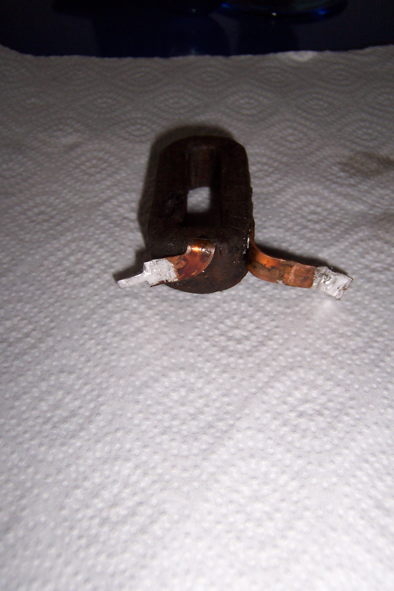

Hier noch ein (schlechtes) Bild der ausgebauten Spule.

Ein Windungsschluss verursacht keine Wärmeentwicklung in Gleichstromspulen mangelnder Induktion, natürlich unter der Annahme das der Schluss am Kontakt gut "verschweißt" ist.verbert hat geschrieben: ↑16.05.2023, 14:07 Mh, ja, die Drähte sind schwarz und die Isolierung ist verbrannt. Und ja, da werden jetzt auch Windungsschlüsse dabei sein. Aber die Windungsschlüsse verursachen in den Anlasserspulen eigentlich keine solche Wärmeentwicklung, dass die Isolierung verbrennt.
Anders ist es natürlich bei Trafos, egal ob Hochspannung oder Niederspannung, denn da fließt Wechselstrom und das ist eine andere Geschichte.
Wäre ein solcher Windungsschluss im Rotor so würde dieser schnell verbrennen, denn da fließt ebenfalls Wechselstrom, welcher durch den Kollektor gleichgerichtet wird, oder im Motorbetrieb (Startvorgang) zu Wechselstrom umgeformt wird.
Zur Spule selbst:
Zum Anfertigen einer solchen Spule benötigt man nicht allzuviel, wenn man etwas Geschick hat.
Man besorgt sich den Flachdraht. Sicher es ist nicht ganz einfach so 2-3m von dem sehr flachen Draht zu bekommen.
Ein bisschen telefonieren und suchen. Es muss ja nicht genau die gleiche Form haben, Hauptsache der Querschnitt stimmt ungefähr, so 10% weniger sollte kein Problem darstellen, die Dynamostartanlage war ja auch in Mehrzylindermotoren verbaut.
Entweder man macht sich aus Holz eine Form wo man es darüber wickelt oder folgendes:
Das Poleisen worüber die Spule ja soll kann man auch gleich als Form verwenden. Man umwickelt diese zum Beispiel mit Hansaplast, welches später wieder entfernt wird.
Darüber wickelt man die wenigen Windungen mit dem passenden Flachdraht. Wenn die Spule fertig ist, entfernt man diese und umwickelt diese mit einem stabilen Leinenband. Danach sollte die Spule noch in einem passendem Lack getränkt und verbacken werden.
Es gibt aber auch zwei Komponentenvergussmasse für die Elektrotechnik, das kann man auch auf das Band träufeln.
Zerstören kann man dabei nichts, es kann allerdings passieren, dass man das Wickeln 2-3 mal wiederholen muss, bis es klappt.
Es ist eine Möglichkeit welche ich hier vorgeschlagen habe. Eine so angefertigte Spule wird wohl wieder 60Jahre halten. Ob es jemand macht, sei jedem selbst überlassen sein. Es ist auch keine Schnellreparatur, aber eine Beschäftigung für lange Winterabende.
