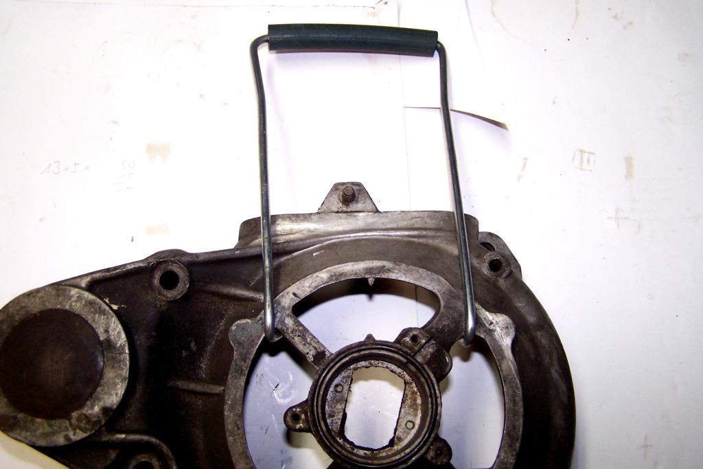

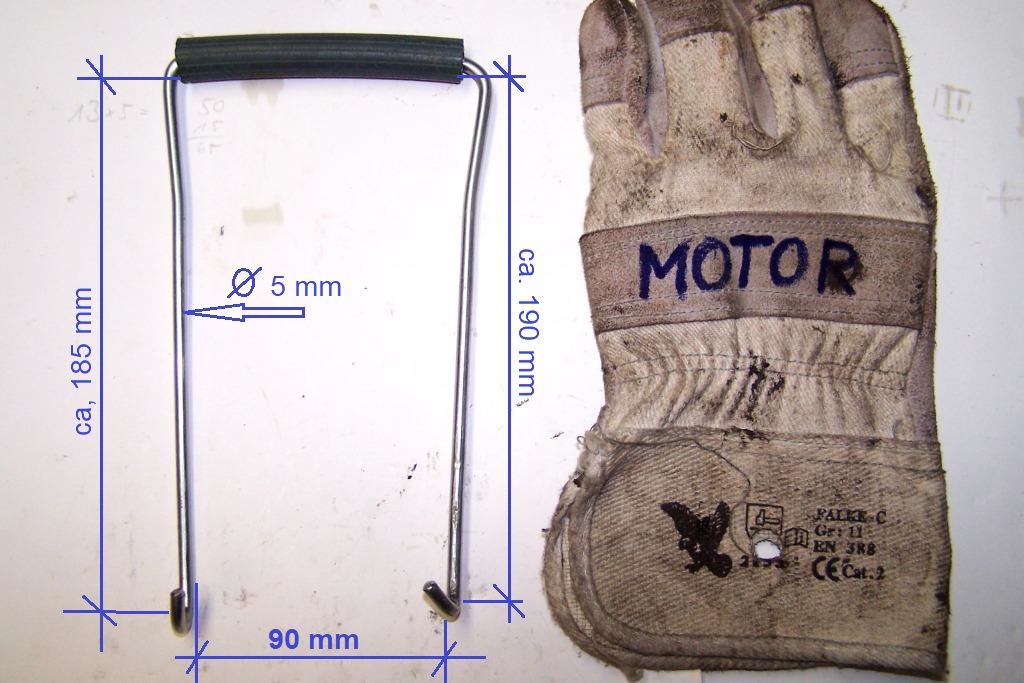

Re: Heraushebewerkzeug A 2
Ist in der Montageanleitung des 103A1 bei den Werkzeugen Seite 8 sowie auf Seite 10 abgebildet.
Sollte im Selbstbau durch die Händler selbst angefertigt werden, was aber vermutlich niemand gemacht hat.
Mit Hilfe des Bildes auf Seite 10 lässt sich die Größe abschätzen.

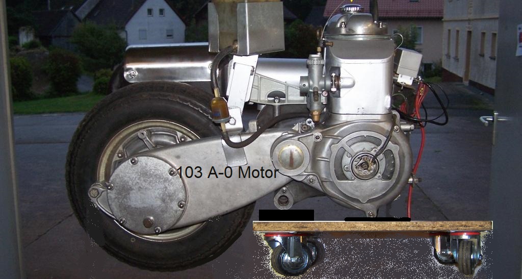

Meine Methode ist ähnlich der vom Rücklicht:
- Roller steht auf dem Hauptständer, Vorderrad berührt den Boden oder ein Holzbrett als Zwischenlage.
- Wichtig ! Schalthebel abschrauben (ist im Heinkelshop nicht "billig")
- Prüfen, dass das Luftabführungsblech (links) fest ist und sich nicht drehen kann.
- Linken Arbeitshandschuh anziehen und Hebewerkzeug in LIMA-Deckel einhängen. - Mit der Linken Hand ganz hinten in das Abführungsblech greifen und den Motor rechts mit dem Hebewerkzeug
und der linken Hand gleichmäßig über das Gewinde des vorderen Gummilagers heben und Motor nach hinten
heraus fahren.
- Motor zum bereitgestellten Rollbrett fahren und so ablegen, dass der Reifen nicht an der Brettkante anliegt. (Bild ist eine schnelle Fotomontage)
Jetzt kann der Motor mit dem Rollbrett (4 Lenkrollen) und seinem Hinterrad ganz leicht herumgefahren werden
Der Einbau ist sinngemäss in umgekehrter Reihenfolge.
