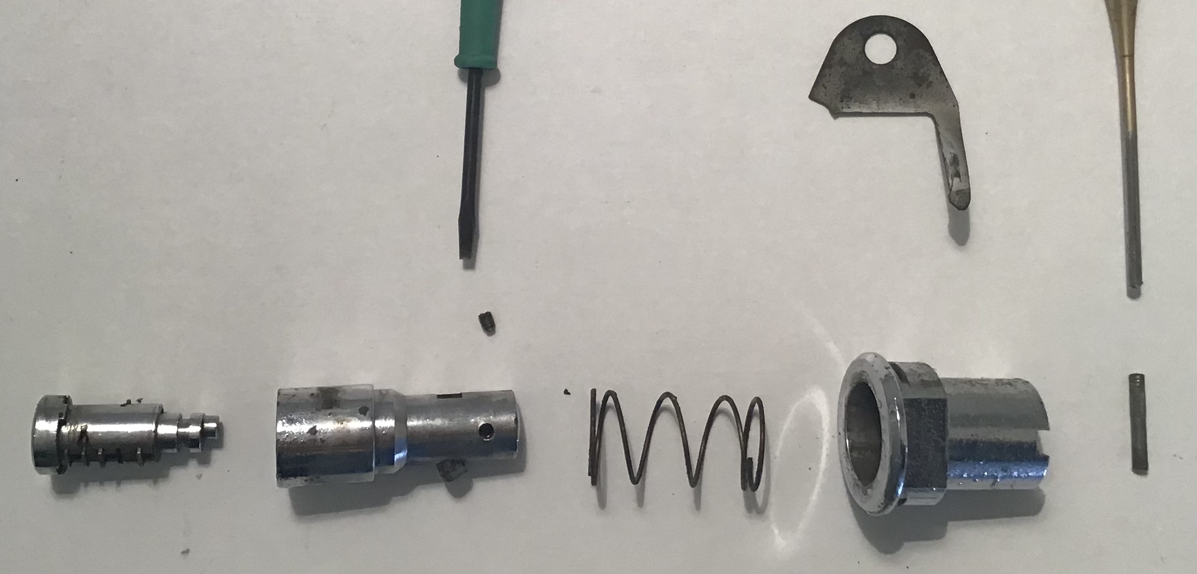

Re: A2 Kofferkastenschloss ausbauen
habe das A2 Kofferkastenschloss doch sehr leicht zerlegen können … 3 mm Stift austreiben, Schloss rausziehen, kleine Madenschraube rausdrehen (und nicht verlieren) … jetzt geht das Schloss raus, kann 180 Grad gedreht werden und man kann die Schliessfunktion wieder nutzen. Ich denke ein engagierter Schlüsseldienstmensch bekommt dann wohl auch einen neuen Schüssel hin … ist ja nicht unbedingt nötig. Beim Halteblech war leider schon eine Nase weg … das ist aber weniger schlimm .
