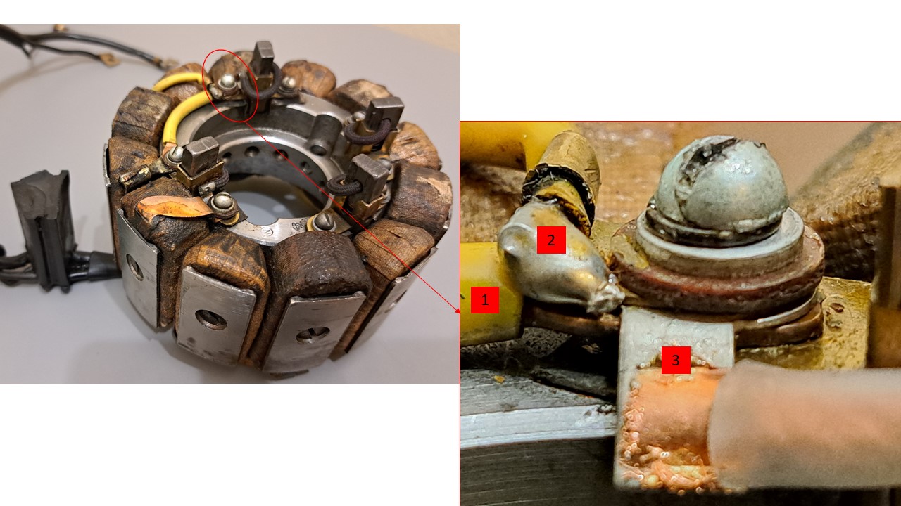

gestern habe ich bei der demontage der Kohlen im markierten Bereich nicht sauber aufgepasst.
Das Bild links zeigt noch den original Zustand.
Das Bild rechts zeigt den neuen Zustand.
Frage: Ist es richtig dass die Kabel 1, 2 und 3 direkt Kontakt miteinander haben und nicht durch eine Isolierung voneinander getrennt sind?
Vielen Dank für eine Rückmeldung.

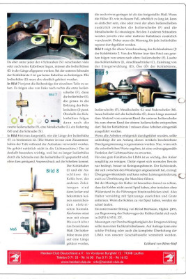

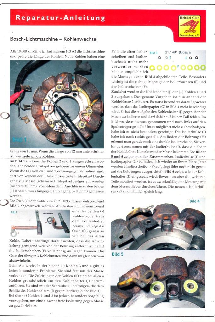

Servus Emma60,
ich gehe mal davon aus, dass es sich um eine BOSCH-Lima aus dem 103 A-1 / A-2 hadelt
Eckhard von Rönn-Hass hat mal eine tolle Anleitung entworfen und unserem Club zur Verfügung gestellt.
Habe sie als Download aber noch nicht gefunden
Die zwei Seiten habe ich mal gescannt und hier hochgeladen: Ich musste sie leider etwas komprimieren um sie hier hochzuladen und hoffe, dass Du darauf genug erkennen kannst

Ganz herzlichen Dank für die schnelle Antwort und für mich sehr hilfreiche Info.
Sobald ich mit dem Stator fertig bin, gebe ich Rückmeldung.
