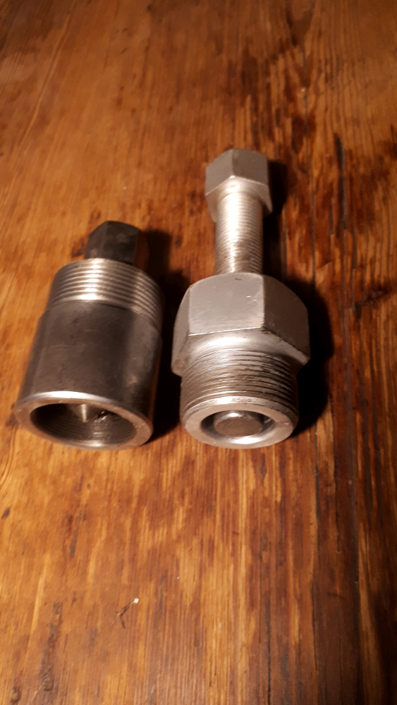

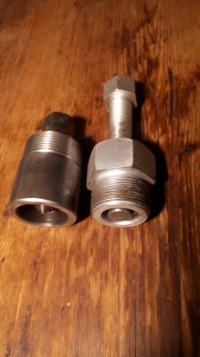

Und noch eine Frage: Wo ich gerade dabei bin, den Roller habe ich ja gerade erst erworben, würde ich gern mal die Dynastarter-Kohlen checken. Bekommt man den Deckel bei eingebautem Motor runter, oder muss der dafür raus?
2 Abzieher habe ich, (siehe Foto, der rechte müsste für den Rotor sein, oder?

Der Abzieher für den Rotor hat ein Aussengewinde M 33 x 1,5
Der Motor muss ausgebaut werden

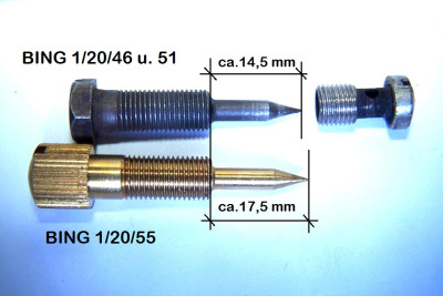

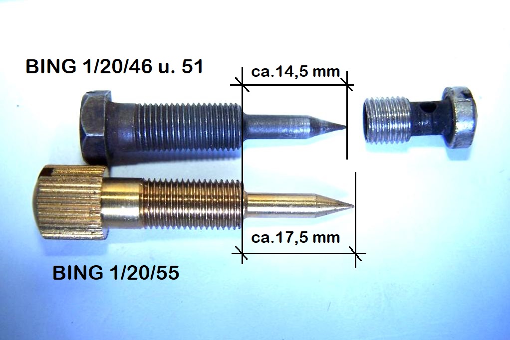

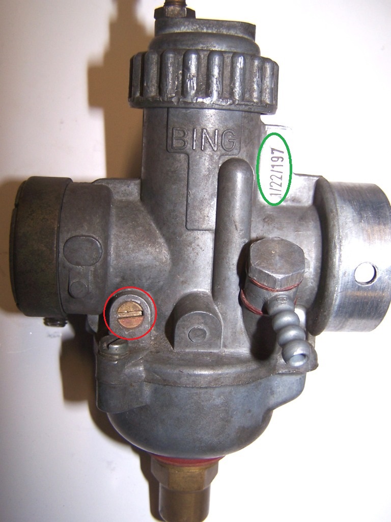

Du schreibst 20er Bing. Davon gibt es 3 Ausführungen !
Der 1/20/55 benötigt z.B. eine längere Luftregulierschraube als die beiden Vorgänger Sorry, aber die Qualität einer Antwort ist immer abhängig von der Qualität der Frage und der Information

Servus Tom,
Ja..., Geduld braucht es, Jemandem Heinkeltipps zu geben, der meint, Eigenheiten von ganz anderen Fahrzeugen (womöglich Zweitaktern)
und Vergasern auf die Heinkeltechnik übertragen zu müssen
zum Warmfahren gut läuft !
Ob das jetzt 1/2 oder 2 Umdrehungen sind ist erst einmal völlig egal !!!!
Mal für kurze Zeit Alles ausblenden, was über Vergaser in Deinem Kopf herumschwirrt

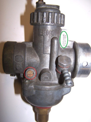

Die Gemischschraube befindet sich beim 22er Club-Vergaser in Fahrtrichtung links am Vergasergehäuse.
Ist die einzige Stellschraube auf dieser Seite und kann nach Entfernen des Ölmessstabes leichter mit einem schlanken
Flachschraubendreher verstellt werden Wenn der Motor mit der Grundeinstellung (ich würde mal etwas fetter auf 1 Umdrehung gehen) im Standgas läuft, drehst Du diese
Regulierschraube ganz langsam erst mal nach links (fetter) bis der Motor gleichmässig und rund läuft.
Dreht der Motor dadurch schlechter oder geht dadurch aus, musst Du eher nach rechts drehen bis ein guter Motorlauf erreicht ist.
Bei Betriebstemperatur wird der Motor natürlich etwas zu fett laufen, was dann auch unbedingt nachjustiert werden muss
Leider existiert für diesen Vergaser kein empfohlener Wert für die Grundeinstellung, die ja, wie schon erwähnt, ein ganz grober
Wert ist.
Meine Empfehlung mit 1 1/2 Umdrehungen ist mein Erfahrungswert, angelehnt an die Einstellung der alten 20er Vergaser
Die Stellschraube auf dem Schieberdeckel muss unbedingt mit einer Kontermutter (M7x0,75) gesichert werden, gibt es im Shop
und Gummitülle gibt es nicht und ist auch unnötig.
Der Alu-Ansaugkrümmer hat den gleichen Anschluss-Durchmesser wie der Vergaser motorseitig (29 mm)
Und so glatt muss die Innenfläche nicht sein, vorher ist der Motor damit ja auch gelaufen ! Und Ja, das Teil kann sehr fest gebacken
sein und bevor Du den Ansaugkrümmer unnötig lockerst, lass es drauf !
der Alternativ-Clubvergaser
Wert ist.
Wenn Du die genoppte Überwurfmutter für den Schieberdeckel meinst, da gibt`s/braucht`s keine Dichtung.Bei genauer Betrachtung der Schaubilder fällt mir nun auf, dass die Dichtung an der Kronenmutter, dem oberen Abschluss des Schiebergehäuses und die Gummitülle an der Gaszugstellschraube (gibt's nicht im Shop) fehlen (aber auch vorher schon gefehlt hatten)
