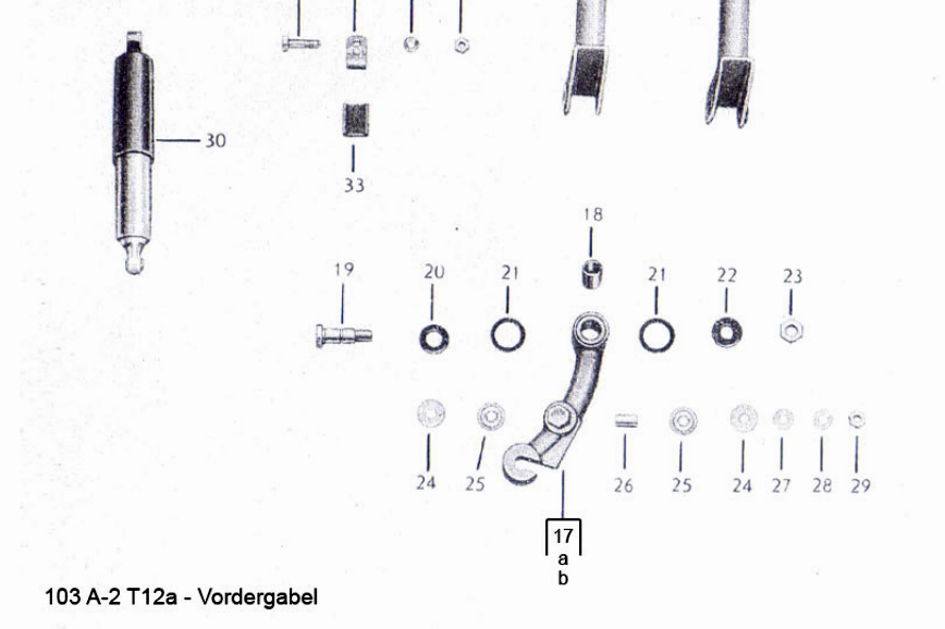

Nein !Meint ihr mit den Führungen die Radlager? Finde dazu recht wenig im Netz.
Damit ist die Lagerung der Kurzschwingen an der Gabel gemeint.
Heinkel-Shop 103 A-2 Tafel 12a Vordergabel (Schwinge) Nr. 18 bis 23 .
Die Montageanleitung sollte für einen Heinkelschrauber obligatorisch sein ! (Download Heinkel-Club)
