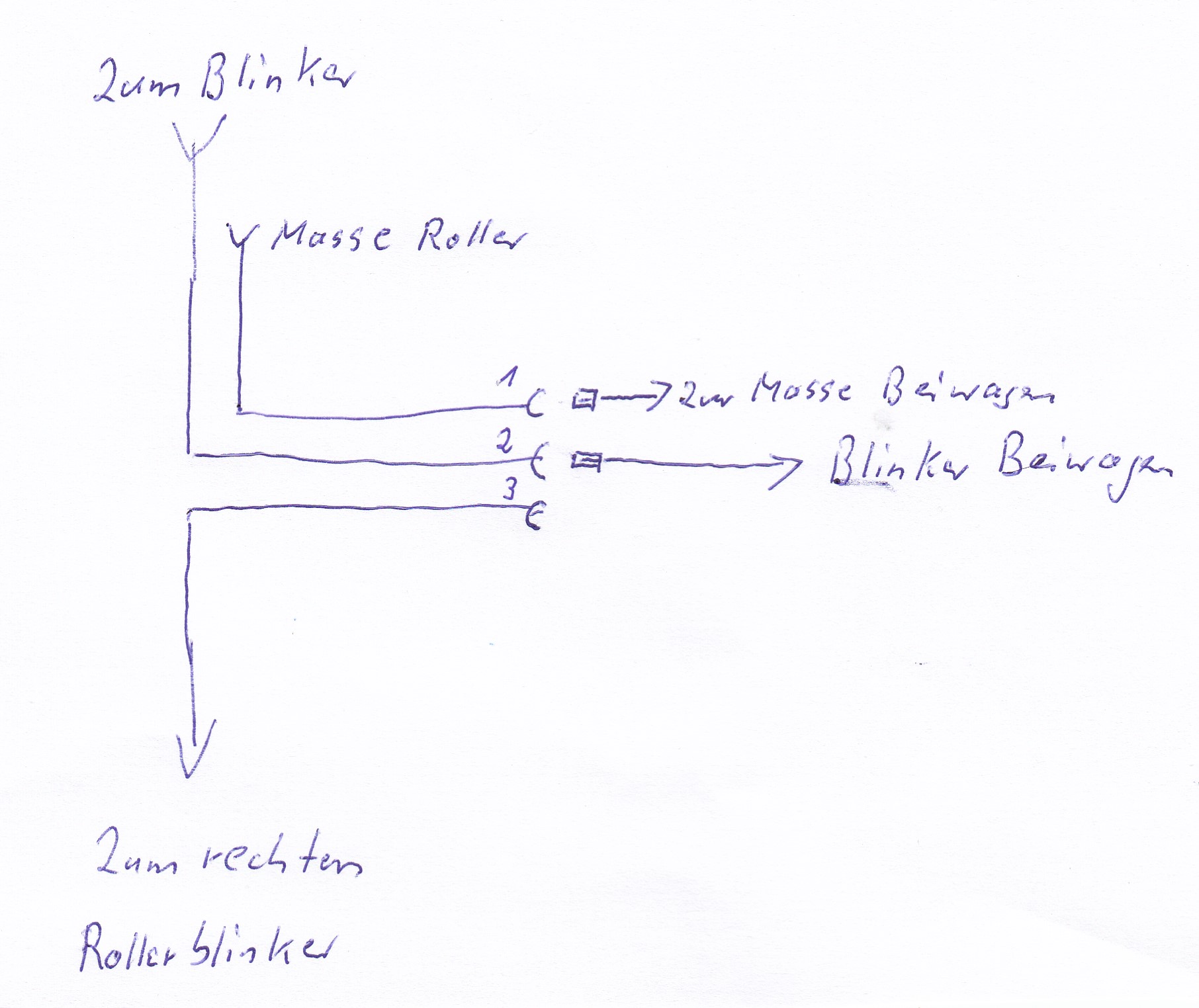

So ich habe mal eine Schaltung aufgezeichnet wie man das mit einem Stecker einfach lösen kann.
Wenn der Beiwagen angeschlossen ist, so ist der rechte Blinker aus, da auf dem Steckerpin 3 keine Spannung angeschlossen ist.
Wenn du den Beiwagen entfernst, machst du dir einen zweiten Stecker, bei welchem der Pin 3 und 2 gebrückt sind. Diesen steckst du dann ein.
Es gibt auch Kupplungen welche gewissen Anschlüsse ohne Stecker brücken und öffnen, wenn man einen Stecker einsteckt. Auch das wäre eine Möglichkeit.
Nur ob man das braucht, weiß ich nicht, denn ich würde den rechten Blinker einfach mitblinken lassen bei Beiwagenbetrieb, falls erlaubt.
Re: Elektrik Anschluß Beiwagen
Vielen Dank für die Mühe, die Du Dir gemacht hast.
Aber mit hier Stecker raus und da Stecker rein das mag ich nicht.
Es muss doch eine Möglichkeit geben, das -wenn man den Beiwagen abkoppelt- dann wieder automatisch die beiden rechten Blinker des Rollers leuchten und umgekehrt genau so!
Dann besorge dir eine Steckerkupplung welche die beiden Kontakte, in meinem Beispiel PIN 2 und 3, bei abgezogenem Stecker selbsttätig schließt.
Um einen Stecker wirst du wohl kaum rumkommen, oder du müsstest das zum Seitenwagen funken. Das würde aber wiederum bedeuten, dass man da eine Spannungsversorgung in Form irgendeiner Batterie haben müsstest und die zusätzlich nötige Schaltung im Seitenwagen unterbringen.
Natürlich kann man Schaltungen bauen, welche das automatisch hinbekommen. Ich zweifele aber daran, dass du so eine Schaltung hinbekommst, denn sonst hättest du dir diese schon selbst ausgedacht.
Eins ist sicher, du musst in die Verschaltung beim Roller eingreifen, das mit dem Stecker wäre wohl noch der einfachste Eingriff.
Hi Tommy,
naja, irgendein Stecker oder eine Steckverbindung muss doch jetzt schon existent sein, sonst könntest Du den Beiwagen ja nicht so einfach abkoppeln.
Wenn Du diesen Stecker durch einem geeigneten Stecker mit einem – wie Rücklicht ja schon schrieb - Schaltkontakt ersetzt, dann hast Du es doch so, wie Du es willst. Stecker drin - blinkt am Beiwagen, Stecker draußen - blinkt am Roller. Vielleicht machst Du doch mal ein Bild von der jetzigen Verbindung, dann kann man Dir sicher besser helfen. Wie heißt es so schön: Die Zeichnung ist die Sprache der Ingenieure.
Viele Grüße aus Wiesbaden volker
