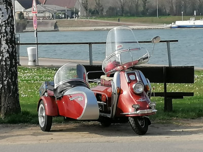

Was für ein schönes Bild von deinem Gespann. Ist das der Rhein im Hintergrund?
