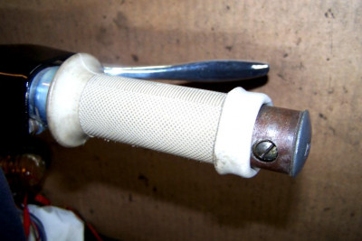

Wenn das Gummi runter ist, erklärt es sich eigentlich von selbst.
Ich nehme einen Inbus um das Gummi zu lösen. Eventuell etwas Wasser in den Spalt, damit es flutscht.
Griff erst einige mm zur Lenkermitte schieben, damit man die Schraube der Endkappe lösen kann.
Endkappe lösen und Gummi entfernen. Wenn das Gummi sowieso ersetzt wird, einfach mit einem Cutter entfernen.
Wenn man nach "Gleitstein" sucht sollte man einige Bilder finden.

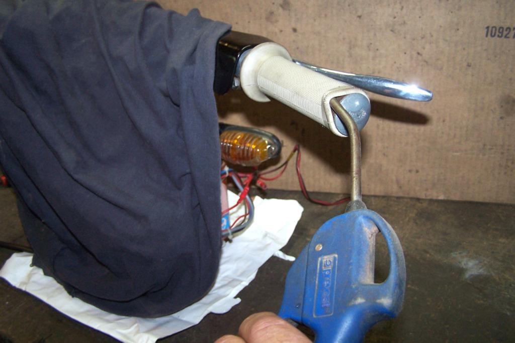

meine Methoden zum Erreichen der Schraube für die Lenkerkappe und aufschieben der neuen Griffgummis:
Wird der Griffgummi sowieso erneuert, schneide ich ihn einfach der Länge nach auf.
Ist der Gummi noch neuwertig und nicht rissig, wärme ich ihn gleichmässig am Ende ringsum an (dadurch wird er geschmeidiger)
und stülpe ihn mit den Fingern (ohne Werkzeug) soweit um, bis die Schraube zugänglich ist .
Vor dem Aufschieben des neuen Griffs tauche ich diesen vollständig ein paar Sekunden in Benzin und schiebe ihn
unverzüglich so weit es geht auf den Drehgriff.
Vollständig aufschieben und ausrichten kann man ihn dann noch mit Pressluft Das Benzin löst die Oberfläche des Gummis minimal an, somit haftet der Gummi sehr gut am Drehgriff, wenn das Benzin
"verflogen" ist

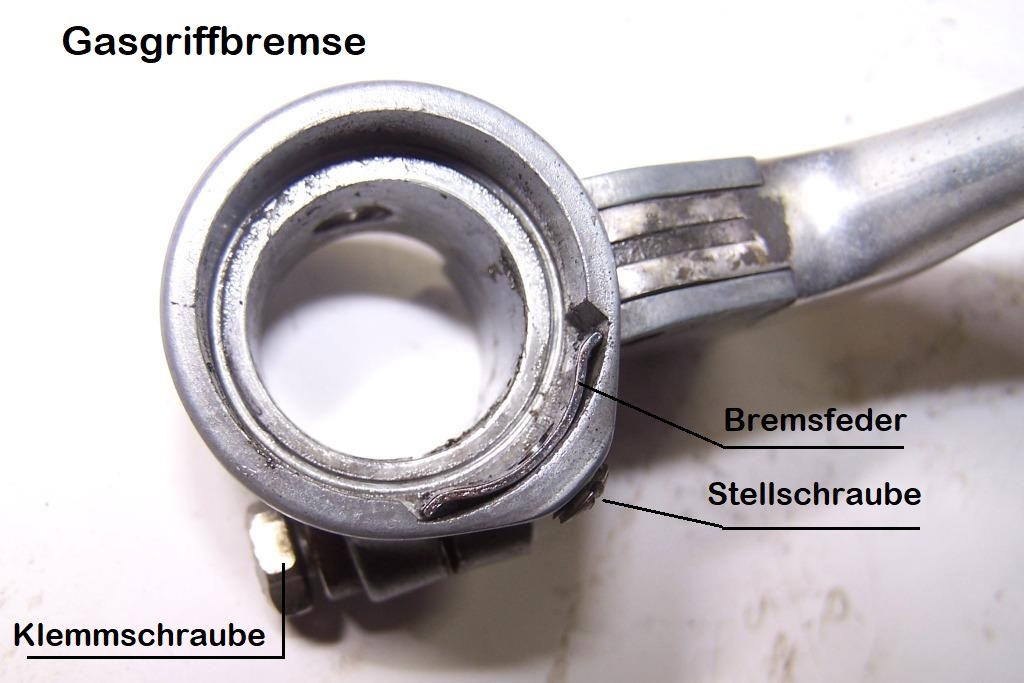

Du musst beim Schrauben noch etwas neugieriger werden Marco !
Im Gelenkstück des Handbremshebels, der übrigens mit einer Klemmschraube Lenkerrohr fixiert ist, befindet
sich auch noch ein kleines Federblech als Bremse für den Gasdrehgriff
Mit der kleinen Madenschraube, die nach unten durch das Gelenkstück führt, kann man auch die Leichtgängigkeit
des Gasdrehgriffes beeinflussen Die Stellschraube (Kegelschraube) ist am Ende über dem Federblech etwas vernietet und sollte nicht
komplett herausgedreht werden (Widerstand spürbar) !
