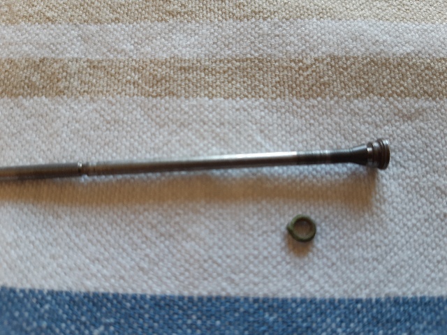

Mein Name ist Oliver und ich habe einen Tourist 103 A2 bei dem ich den Vergaser überhole.
Bei der Schwimmernadel ist mir aufgefallen dass diese eine Nut mit Dichtring am Kegelbund hat. Ich kenne aber nur die Nadel ohne Dichtring die ich einschleifen muss.
Finde leider diesen kleinen Dichtring nirgends.
Kann mir jemand helfen wo man diesen Ring herbekommt?
Besten Dank und Gruß Olli

Servus Olli,
das ist noch ein improvisiertes Relikt aus der Zeit, wo es für den Touristen kaum Ersatzteile gab.
Oder der Vorbesitzer hatte kein Geld für eine neue Schwimmernadel aber jede Menge O-Ringe :?
Die Schwimmernadeln der Heinkel-Viertaktmotoren, ob BING oder PALLAS, waren schon immer metallisch dichtend.
Kauf Dir im Heinkel-Shop des Clubs eine neue Nadel und baue sie ein, in der Hoffnung, dass der Vor-Monteur den Messing-
Dichtsitz nich auch "manipuliert" hat !

Super danke Bernd. Hab ich so auch noch nicht gesehen.
Der Sitz schaut auch nicht konisch aus. Naja probiere ne neue Nadel.
