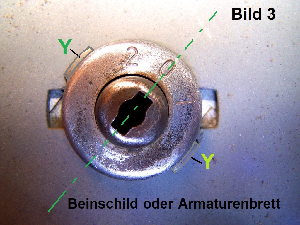

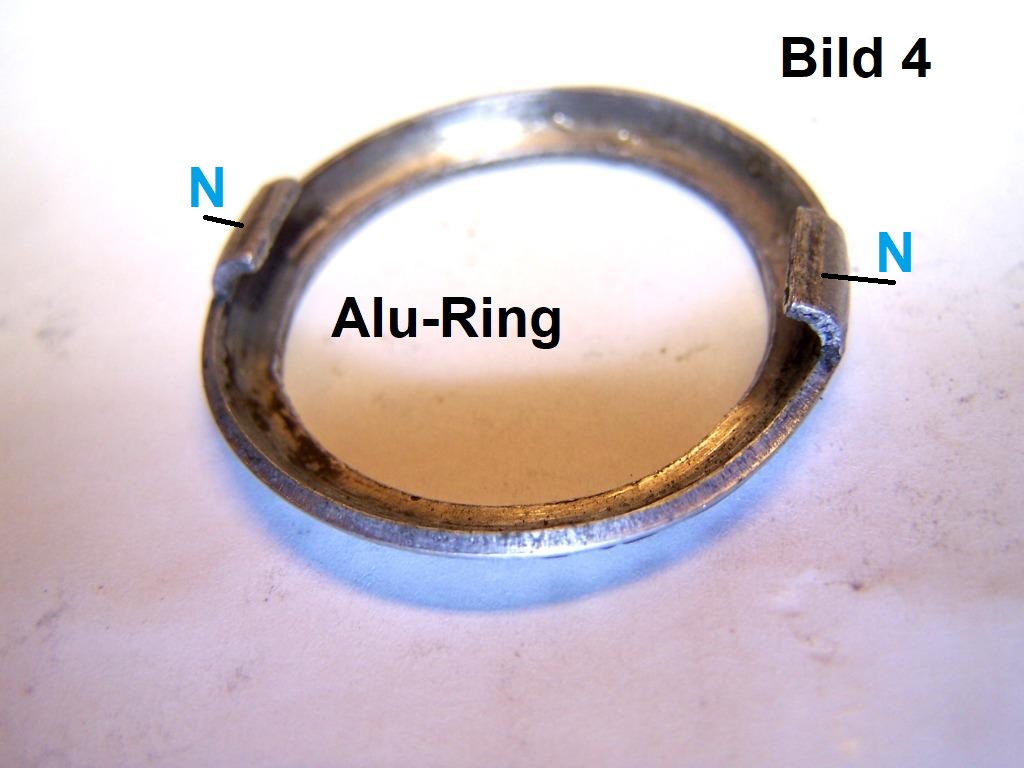

Voraussetzung ist, dass die beiden Blechlaschen am Schlossgehäuse (Bild 3 YY) und die Nasen am Ring (Bild4 NN) noch vorhanden sind !

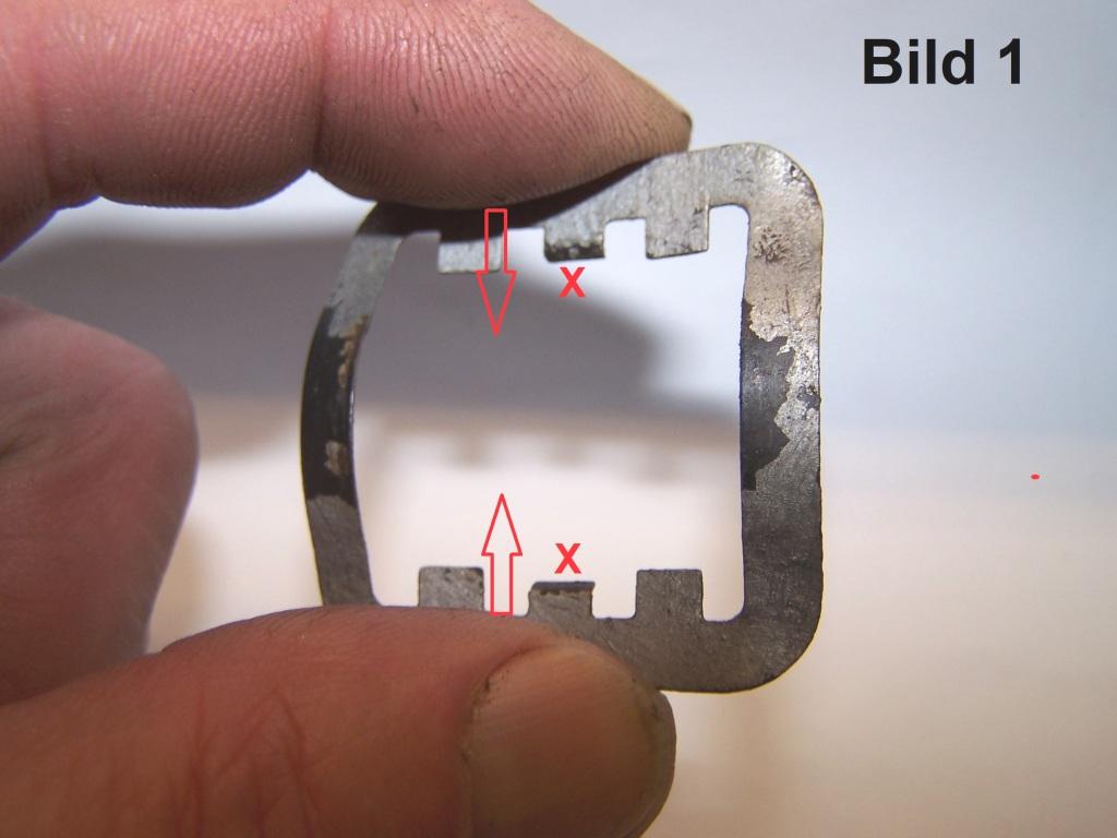

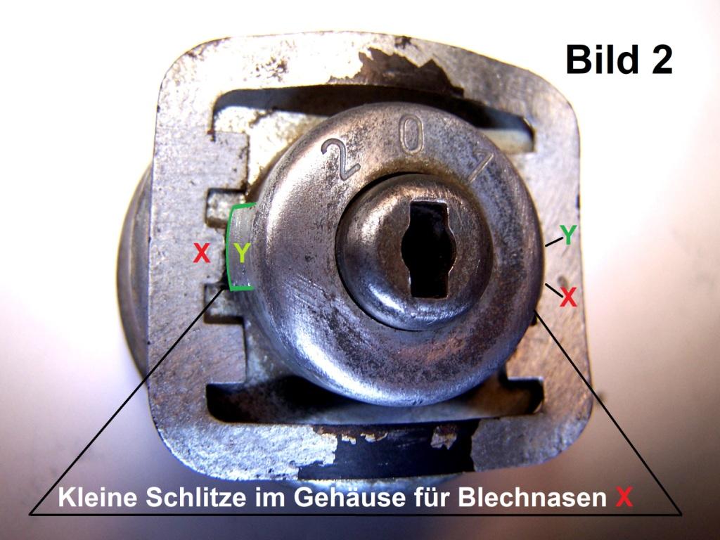

Die kleinen Blechnasen an der Battfeder greifen in die Schlitze im Gehäuse. (Bild 2 XX) Dann schiebst Du das Gehäse mit kräftigem Druck von vorne so weit durch die Öffnung am Beinschild, bis sich das Gehäuse
so weit verdrehen lässt, dass die beiden Aussparungen der Öffnung wieder frei sind. (Bild 3)
Etwas Fett auf den gewölbten Flächen der Blattfeder erleichtert das Drehen des Gehäuses unter Spannung am Beinschld Jetzt steckst Du von der Sichtseite her den Alu-Ring über das Gehäuse mit den beiden Nasen in die freien Aussparungen,
bis der Ring am Beinschild anliegt.
Diese Nasen Am Alu-Ring dürfen auch nicht zu weit aufgebogen sein ! Wenn Du jetzt das Gehäuse wieder zurück drehst (Alu-Ring am Blech andrücken), verhaken sich die Blechlaschen
am Gehäuse durch die Aussparungen an der Öffnung mit den Laschen am Alu-Ring .

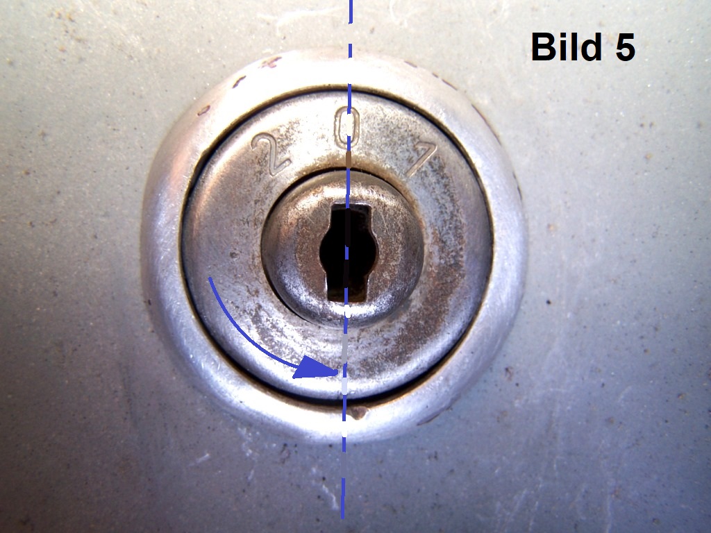

Zündschlossgehäuse kräftig näch hinten drücken bis es sich etwas drehen lässt. Alu-Ring dabei gegendrücken.
Wurde das Gehäuse weit genug verdreht, kann der Alu-Ring abgenommen werden, und durch zurückdrehen des
Zünschlosses dieses auch herausgezogen werden
