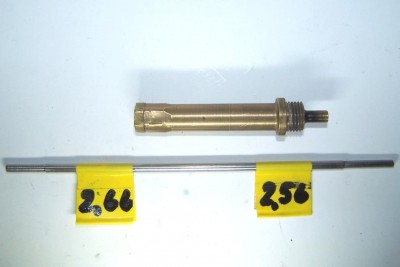

Die Nadeldüse bildet den oberen Teil der Beschleunigerpumpe im Bing Vergaser. Sie hat die Bezeichnung 266. Es gibt aber auch von Bing 268 und 270.
Ist diese Bezeichnung der Düseninnendurchmesser? (266 =2,66mm?) Gibt es Erfahrungen, dass diese Düsendurchmesser sich bei langem Gebrauch vergrößern? Immerhin dürfte die Schiebernadel häufig an den Düsenwänden anschlagen.
Wie könnte man prüfen, ob der Düsendurchmesser noch dem Sollwert entspricht?
Gibt es eine Prüflehre?
Wer weiß da etwas?

Aber das gleiche habe ich mich vor Jahren auch schon mal gefragt und habe mir dazu in der
Drehbank mal eine Düsenlehre gedreht :wink:
Habe dann damit 4 bis 5 Nadeldüsen gemessen (sind ja auch schon älter).
In jeder Düse klemmte die Lehre mit 2,66 mm und liess sich nicht einschieben :?
Die 2,56er Seite (hatte ich aus Versehen zu viel abgedreht) konnte ich einführen
und diese Seite der Lehre hatte in allen Nadeldüsen gleichmässig nur geringes Spiel :wink:
Und jetzt hatte ich noch eine Idee und habe mit dem Schaft eines neuen Spiralbohrers mit
genau 2,6 mm nochmal ca. 10 Nadeldüsen nachgemessen.
An allen Nadeldüsen liess sich der Bohrerschaft leicht einschieben und hatte in allen kaum
spürbares Spiel darin.
Man bedenke, dass diese 10 Nadeldüsen garantiert unterschiedliche Nutzungszeiten hinter sich
haben ! Aber keine fiel jetzt beim Messen aus der Norm :wink:
Ich bin der Meinung, dass diese Düse überbewertet wird.
Ich hatte jedenfalls bei einigen Vergasern, die ich schon überholt habe, noch kein Problem damit und
die Nadel lässt sich ja auch verstellen, auch um geringen Verschleiss in der Düse im 100stel mm-Bereich
auszugleichen :idea:
Und dann gibt`s ja auch noch die dickere "Kabinennadel" :D
