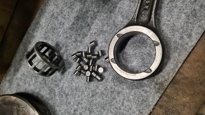

die Kurbelwelle ist jetzt zerlegt und wird überholt :D
die Zylinderrollen habe ich alle auf der Messmaschine vermessen 5,98 mm Toleranz - 0 und + 3/1000 mm
Für die die es noch nicht gesehen haben, habe ich einmal ein Bild angehangen
wo das Pleuel, die Zylinderrollen und der Käfig zu sehen sind.
Pleuel, Zylinderrollen und Käfig
