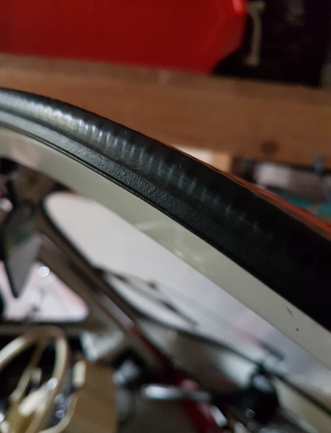

Vielleicht politisch nicht ganz korrekt, da nicht original, aber was hältst du von einem Kantenschutz mit seitlicher Dichtung?
Ich fahre seit mehreren Jahren damit, leider auch ungewollt im Regen, es ist dicht und sieht gefällig aus.

Das sieht nicht schlecht aus, Danke!
Inzwischen habe ich ein Profil (winklige Gummilippe) gefunden das werde ich mir mal besorgen.
Hat ca. ähnliche Maße wie die originale, müsste eigentlich passen.
Ich werde irgendwann berichten, zuerst muß aber noch einiges andere erledigt werden!

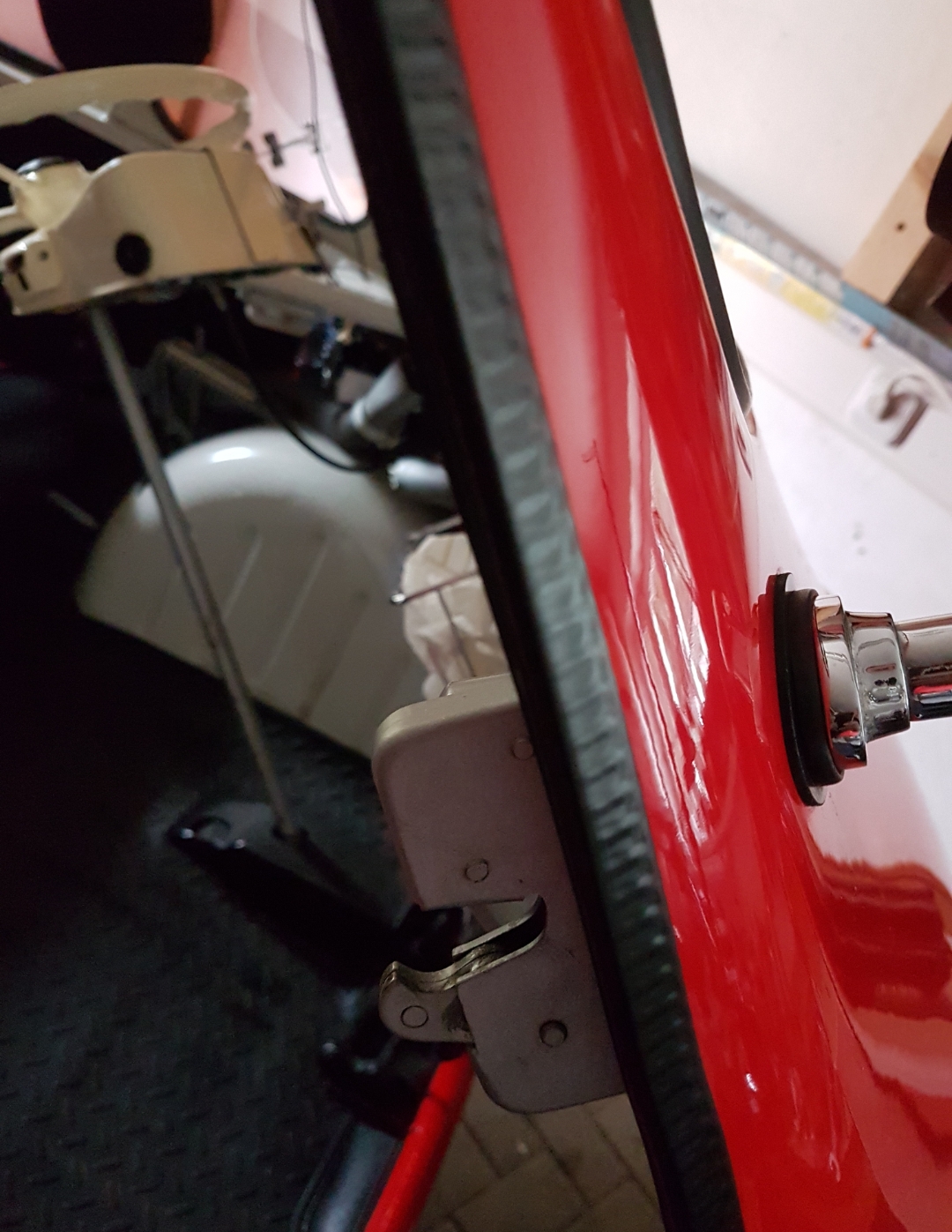

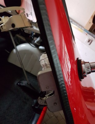

Inzwischen hat die Türe eine Dichtung bekommen die bestens passt und auch noch super günstig ist:
https://otto-schinke.de/epages/3e57658a ... s/54210047
Das Profil ist eigentlich genau das, das auch bis jetzt drin war, lediglich war das alte wahrscheinlich durch die langjährige Nutzung etwas aufgedehnt. Ob Heinkel hier was anderes eingeklebt hat wie Trojan kann ich nicht sagen.
Der Laden (Otto Schinke) ist durchaus interessant, z.B. hab ich neue Kugelpfannen für die Schaltung spot billig dort gefunden.
