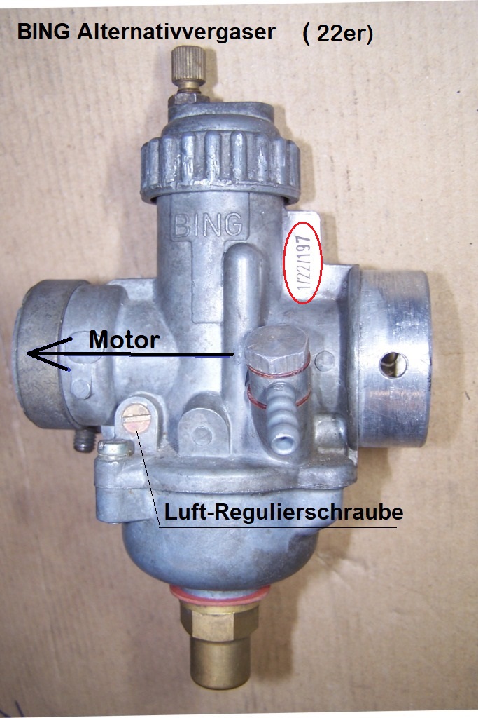

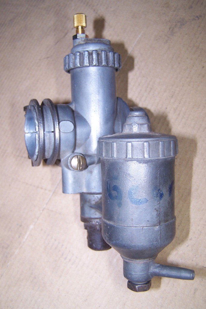

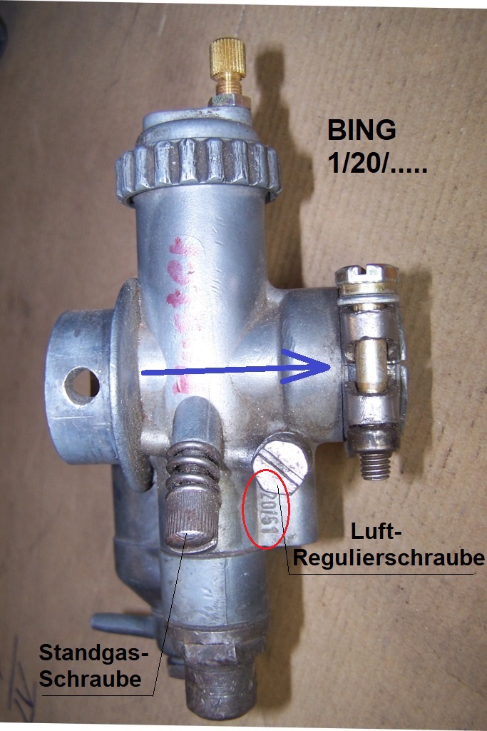

Re: Versager??
Die alten 20er BING-Vergaser (auch die alten 22er) hatten die Schwimmerkammer seitlich am Vergasergehäuse.
Die neueren 22er BING-Alternativvergaser haben einen Ringschwimmer der unten im Vergasergehäuse sitzt. Die eingeschlagene Vergaser-Type ist auf den Fotos rot eingekreist
.Die neueren 22er BING-Alternativvergaser haben einen Ringschwimmer der unten im Vergasergehäuse sitzt. Die eingeschlagene Vergaser-Type ist auf den Fotos rot eingekreist
